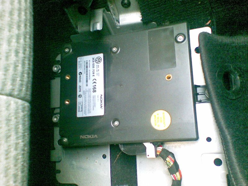

stie cineva e vreo smecherie cu activarea pe vizibil a bluetooth la passat b6 cu carkit de fabrica 9W8 ?
se intra in meniu 77 telephone
apoi 10 adaptare apoi canal 10 undee setarea este 0 ptr invizibil si 1 ptr vizibil
setez 1 ptr vizibil dau save dau test ok salvez ies din meniu dau sa caut semnal bluetooth si nimik ...
ok mai incerc inca o data , caut insa semnal atunci cand sunt in meniu ... ok gaseste vW UHV dau sa il conectez zice ca nu poate ca tre sa ies din meniu, ok ies din meniu si din nou nu mai gaseste semnal ...uuufffff
e vreo smecherie sa memorez pe vizibil ?
am scanat si pagina din carte cu privire la acest aspect insa ca o ironie nu dispun de volan multifunctional iar adaptorul de carkit nu are butoanele acelea 2 ...

Pai daca ai doar suportul de pe masina, din poza 1, nu vei putea sa te conectezi cu nimic.
Trebuie cumparat adaptorul de bluetooth din poza 2, care vine prins in suportul de pe masina.
suportmasina.jpg poza 1 adaptorul.jpgpoza2

deci sa inteleg ca mai este necesar inca un modul de bluetooth ?
adica functioneaza cu 2 module? sau cum ?
postez niste scanari de pe modulul meu
e activat dar e pe invizible
il dau pe vizible, il gasesc cu tel wv uhv numai ca dupa ce ies din modul el trece pe invizible automat
poate tre sa intru cu un cod de securitate ca sa memoreze setarea ?
