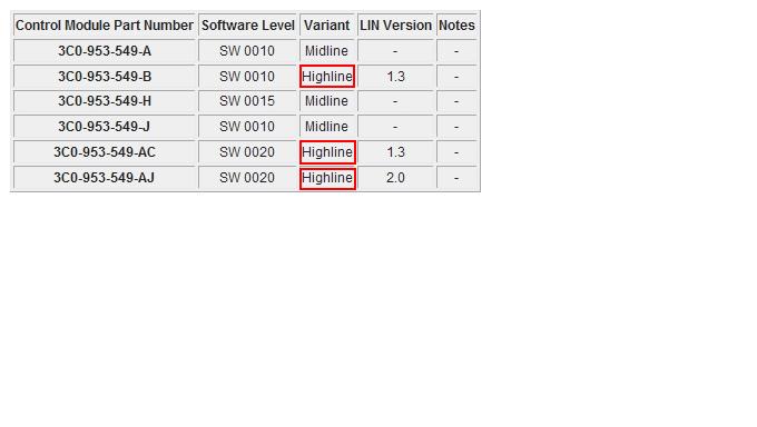

cam acestea ar fi [cel putin asa zice wiki]
Cel cu AJ nu stiu daca este compatibil cu masina ta .
Sa mai asteptam si parerea colegilor.
(...) Am gasit 3C0 953 549 K
E ok? Accepta comenzile de la volanul multifunctional?
Trebuie sa aiba terminat B, sau cum zicea colegul Al Bundy
sau D sau AD, sau AM
Codul spiralei tale este 3C0 959 653 si dupa asta trebuie sa te iei cand alegi noul modul.

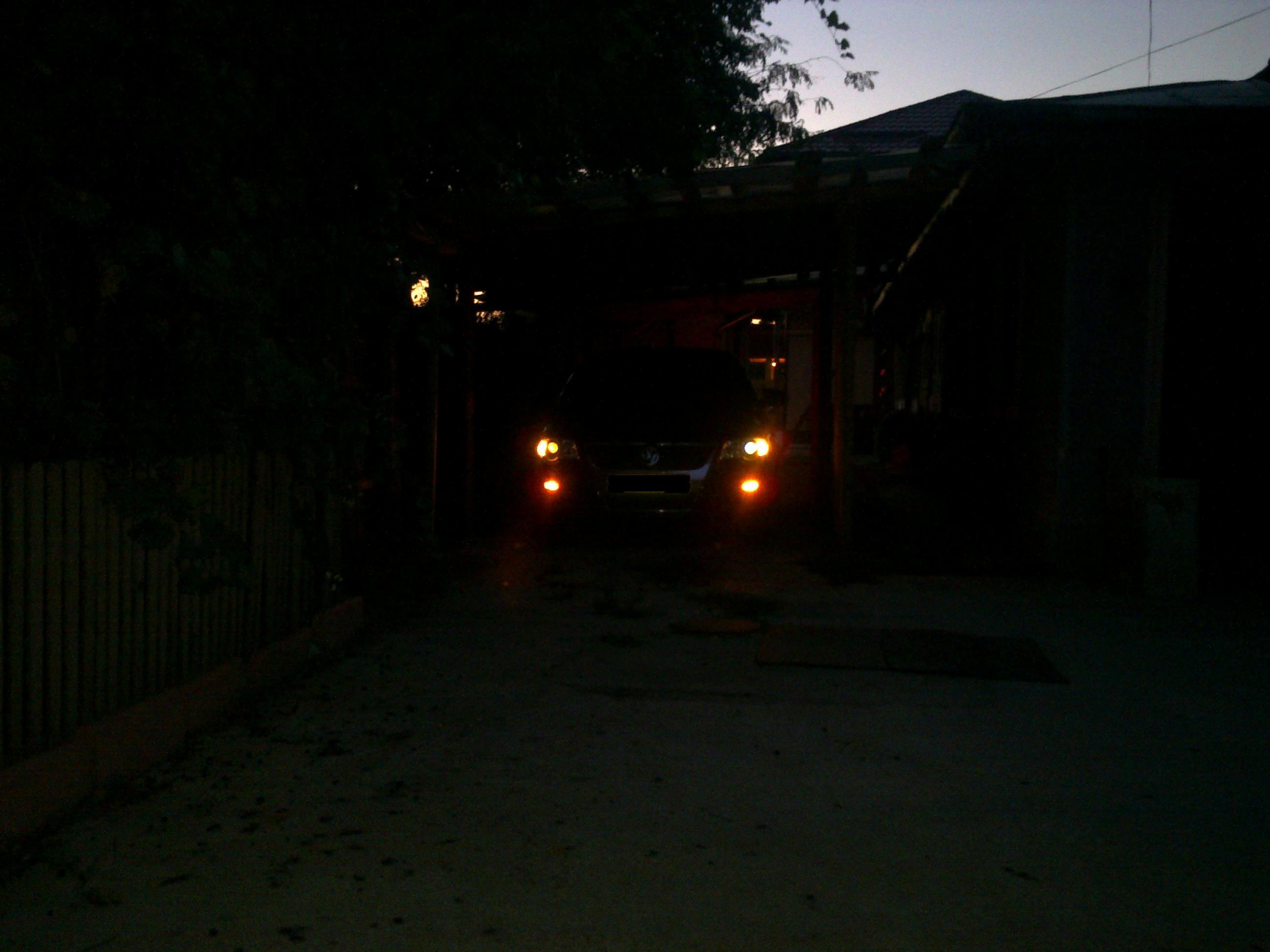

El se repera la semnalizari aprinse la intesitate mica, impreuna cu faza scurta si/sau pozitie (USA Style)
Exact asa (Masina colegului WNS)
Citez de pe topic-ul lui

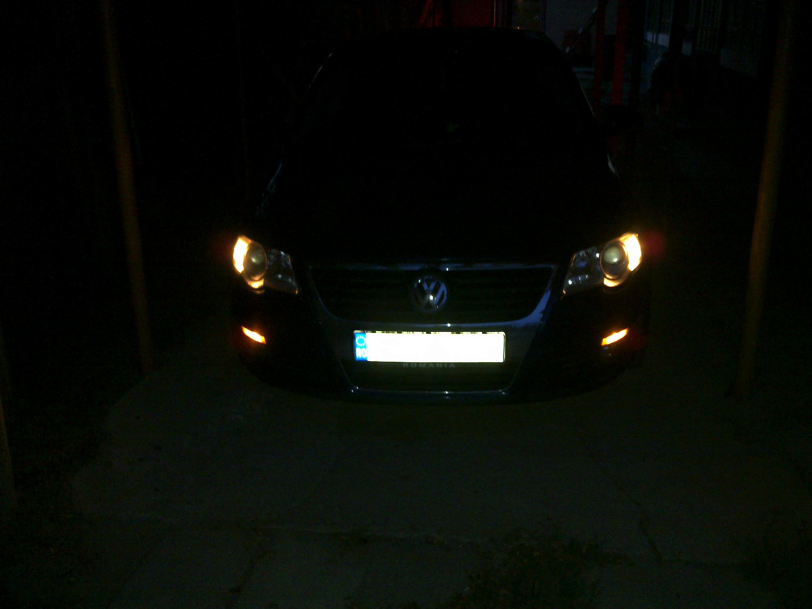

Mi-am aprins eu semnalele azi la Passat la intensitate de 60%. Uite rezultatul....
