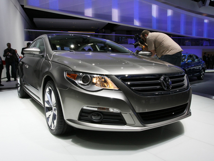

Stie cineva daca se poate activa un fel de DRL pe faza lunga(la passat b6)? Ceva in genu ca la Passat CC. Nu s-ar putea adapta un sistem similar cu cel de la golf 6?
