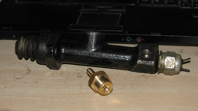

Acum ceva vreme am luat o pompa de fr. simplu circuit, de la cineva de pe forum, noua - aftermarket nu originala VW.
Cand am instalat-o am intalint 2 probleme, in aceasta ordine:
1. Nu avea garnitura de cauciuc la orificiul unde se conecteaza rezervorul pt. lichid de frana.
2. Am luat garnitura de la pompa veche, dar era crapata si aproape rupta.
3. Am gasit ALTA garnitura, dar aceasta obtura orificiile din fundul gaurii (scuzati exprimarea ) prin care se ducea lichidul de frana spre pompa => pompa nu se amorsa - posibil ca respectiva gaura unde vine garnitura de cauciuc sa fie putin altfel decat originalul, si din cauza asta se obturau canalele.

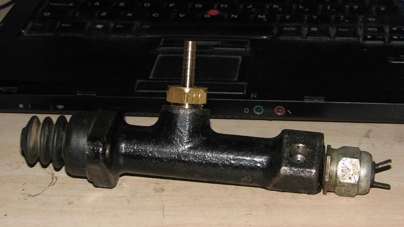

Drept urmare, azi i-am facut cunostiinta pompei de frana cu un strungar, si pt. 30 de ron am facut urmatoarea modificare, care (sper ) imi va rezolva problemele. ;) Las pozele sa se autoexplice.
Modificat de Komissar
cre'ca acolo potriveste o garnitura de bujie.
Cred ca da ;) Buna idee... Thanks
exact asa am facut si eu, fiindca cand aeriseam franele, cand luam picorul de pe pedala, el tragea aer pe la garntura, si niciodata nu aveam pedala:)
si eu am schimbat pompa... am pus un TRW... am luat si garnitura de cauciuc noua. Inca nu am legat circuitele... da macar acuma stiu ce are dac vad ca nu se amorseaza/aeriseste. stutul ala de unde l-ai luat?
acum plec sa duc si eu pompa de porsche. numai ca la asta gaurile sunt ceva mai largi, sper sa gasesc si stut, ca daca nu gasesc, nu stiu cum o mai rezolv...
tocmai am vorbit cu Laurentiu, si stutul l-a facut tot strungarul.
tocmai mi-am recuperat pompa de frana. am plecat la 12 la Piata Matache, la 2:30 era gata. Ce a facut strungarul: filetat gaurile din pompa si a facut doua stuturi. pret: 40 de lei. treaba e bine facuta, mi-a pus si cate o saiba de cupru.
Locul: piata matache, este ceva cu chei, strungarie etc langa statuia de la semafor.
