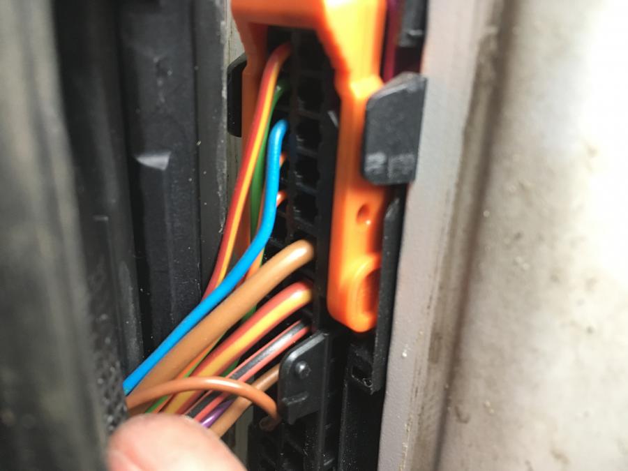

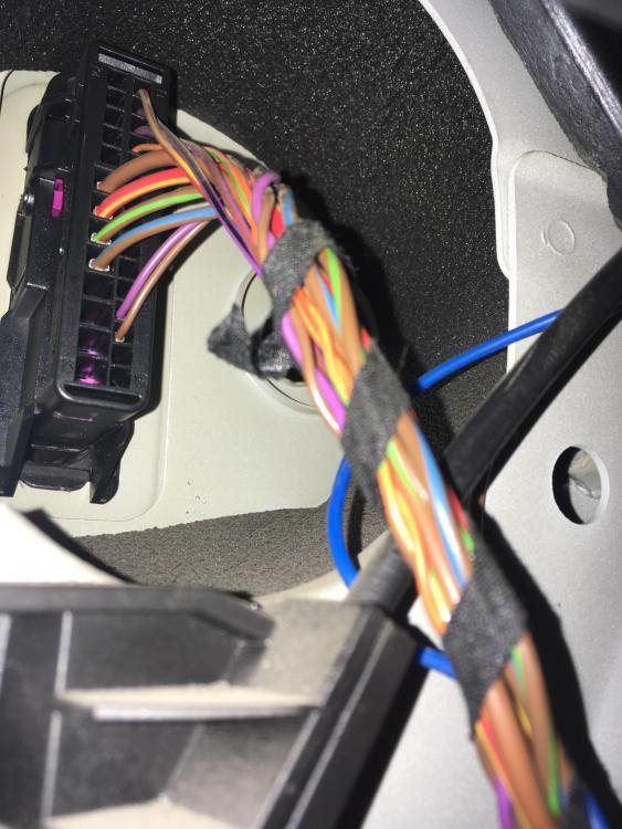

Atata timp cat eu - care am senzor de lumina pt retrovizoare - nu am si lateralele heliomate nu stiu daca circuitul exista si poti schimba sticla sau nu exista deloc un circuit electric ce ar putea sa comande aceasta functie si atunci degeaba schimbi oglinzile.
Daca ai fire trase pana in mufa de 20 pini de pe usa in pinii 1 si 10 (alb/rosu alb /galben), tragi fire de la pinii 8 si 16 (verde/negru galben/albastru) de la mufa neagra cu 16 pini a controlerului de usa . Firele pana in mufa 20 vin de la pinii 4 si 5 (alb/galben alb/rosu) ai mufei cu 6 pini de la oglinda retrovizoare. Oglinzile exterioare sunt in paralel cu cea interioara
