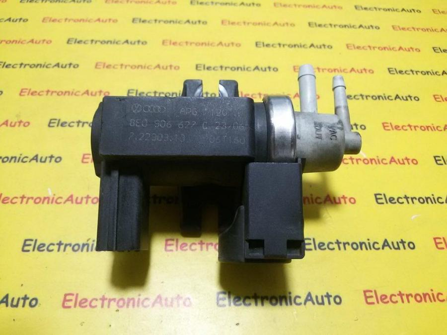

Revin. Am fost cu ea pe tester si mi-a zis ca problema ar fi de la electrovalva N144/N145. Intre timp am verificat si toate furtunasele si sunt ok.
E electrovalva unde intra furtunul de la turbina in ea si e aproape de bara fata.
Am inlocuit valva N75 si masina merge perfect. Marea majoritate imi spunea ca am probleme cu geometria turbinei, doar un singur mecanic mi-a spus sa inlocuiesc valva respectiva si asa a fost.

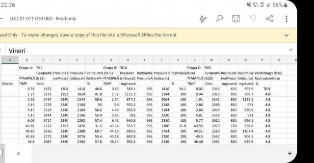

Salutare imi cer scuze daca postez unde nu trebuie dar am vazut ca sa mai discutat aici despre turbine..astazi am sesizat ca in treapta 5 cand am apasat pedala la podea undeva pe la 100 km/h nu se accelera dupa am luat piciorul de pe acceleratie si am apasat iar si tragea am facut un log in mers si o sa l las aici din ce am vazut eu nu prea sunt in regula mai deloc masuratorile..masina a4 b6 1.9 tdi AVF 131cp,in rest masina trage destul de bine nu am sunete ciudate etc..
