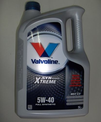

Din gama Syn power  extreme  5w30 se gaseste in mai multe magazine si este MAI EFTIN decat gama synpower .    5w40 in schimb nu am vazut pe nici un site.
5w40 xtreme nu e in romania. Sper ca e doar o problema de timp.dar in germania ar trebui sa-l gaseasca
Pai e doar synpower 5w40. Asta se gaseste usor fapt ptr care e si in motorul meu.dar synpower xtreme nu e.
Synpower xtreme 5w30 se gaseste si el. Este si XL III si mst c3. Ce nu e de gasit la noi e strict xtreme 5w40 c3 mst

5w40 extreme syn am inteles de la un reprezentant valvoline ca este gama fabricata pt SUA. Nu am pus mai multe intrebari legate de acest aspect. Este clar ca nu se va aduce in viitorul apropiat acest ulei.
Povesti se vinde in UE    5w40 PT 50501   la greu    pt ca rafinaria VALVOLINE e in OLANDA    cred ca nu aduc momentan....probabil in viitor vor aduce...
gama XTREME e un produs nou n-are nici o treaba cu SUA se vinde oriunde...
iata-l in UE....IN SPANIA
http://www.tuaceitedemotor.com/es/product/valvoline-synpower-xtreme-mst-c3-motor-oil-sae-5w-40-5l
http://maquimotor.es/VAV842034-VALVOLINE-SYNPOWER-EXTREME-MST-C3-5W40-5L
