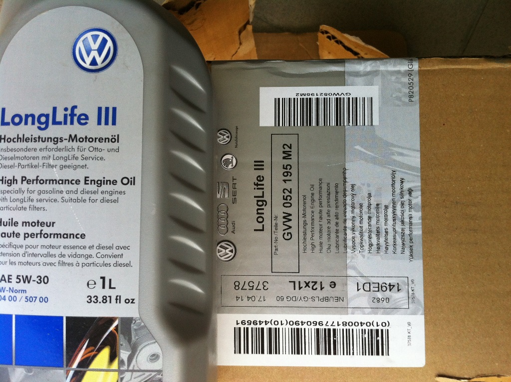

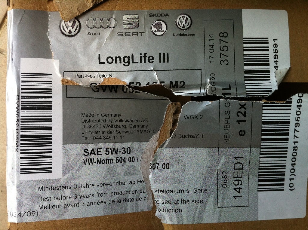

Eu folosesc GVW052195M2 .E ok. Motorul suna bine,nu consuma intre schmburi.Nu am pic de clancanit dimineata  nici la -20 grade .L-am ales ca sa elimin orice ulei contrafacut.

G 052195M2 - 1litru- cam 65 lei
G 052195M4 - 5 litri - cam 320 lei

Sti cumva unde gasim o fisa a acestui ulei.in mod cert e low saps dar vascozitati , tbn ?
nu cred ca se gaseste asa ceva, doar un MSDS probabil de la reprezentanta si doar la cerere.....
Am gasit un post pe "bobistheoilguy" unde se spunea ca este exact Castrol slx III .
astea sunt speculatii, la fel si ca fuchs este uleiul de umplere in fabrica....
