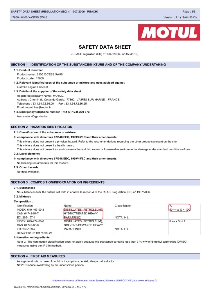

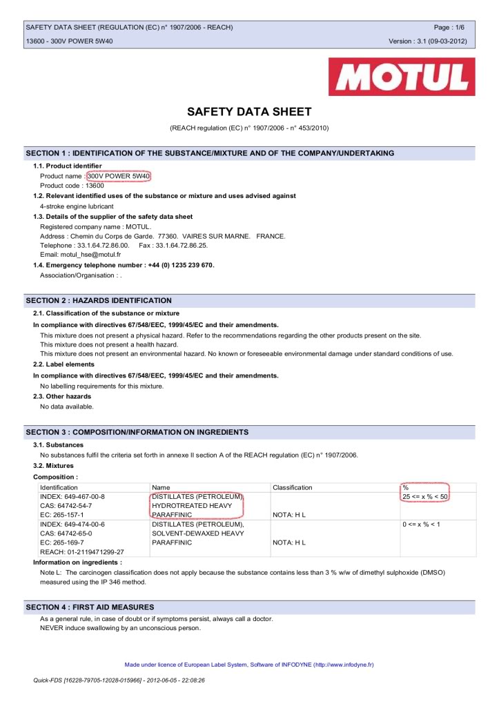

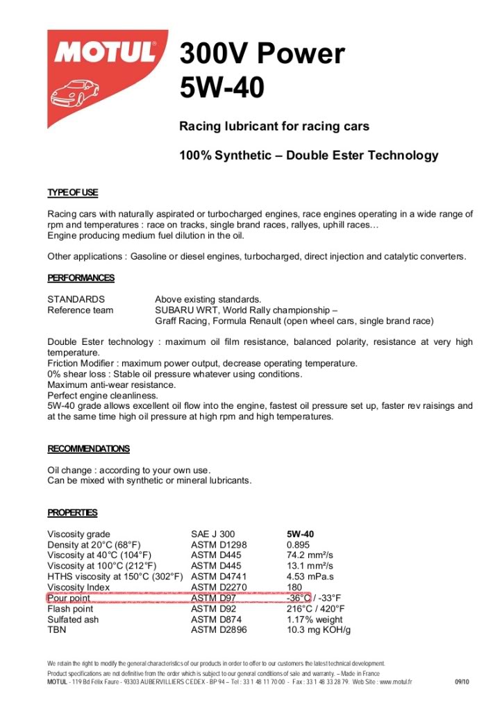

Motul face niste uleiuri minerale de toata frumusetea.
Cred ca doar 300V mai este esteric.
De ce nu se compara Motul 300V 5w40 cu Redline 5w40 pt ca atunci ar fi HTHS 4.51 vs 4.6 ?

Iata de ce. Sunt si ceva "cifre" aici:

Grupa IV si V nu se poate aditiva, din aceasta cauza e nevoie si de grupa III in blend pentru a intruni mixul de proprietati necesar uleiului dat si de aditivare.
mda,, adevarul ca intre 50 si 100% blend de grupa III  .. iese ulei al naiba de sintetic.
Doar un compromis poate da uleiul cel mai bun, adica care sa faca de toate.
Daca se doreste un singur lucru se merge pe nisa...
Neadevarat. Uleiul cel mai bun din absolut toate, dar CHIAR TOATE punctele de vedere, este grupa V POE(poilolester) si acesta se poate aditiva. Grupa IV are problema asta (a imposibilitatii de a fi aditivata) dar cine vrea sa produca sintetic 100% aditiveaza gr. V si le amesteca. Producatorii stiu foarte bine chestia asta (ca nu i-om invata noi...) dar mai stiu si ca astfel cresc costurile. Asa ca multumesc lui D-zeu ca se poate sa isi eticheteze mineralele hidrocracate de gr. III,"full synthetic" de cand cu procesu' ExxonMobil vs. BP Castrol, si vand posirca minerala "hidrotreated" la pret de full synthetic cu  eticheta de full synthetic(mai putin intr-un singur loc de pe Terra, si anume Germania, unde nu au voie).
