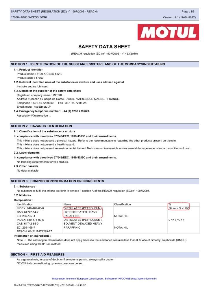

pai nu m-am lamurit ce fel de ulei e... chiar nu are importanta ca ei zic ca e 100% sintetic ?
post-74345-0-34778600-1366400919_thumb.j
ai cumva fisa si de la 8100 x-cess ?
Desigur. Poftim:
Dar totusi, o data ca-n povesti, vad ca a fost si uleiul asta sintetic. MSDS pus de mine mai sus este versiunea 2.04 din 2004 unde nu pare sa contina ingrediente minerale, deci in varianta ta (2.1) din 2010 e clar...
Au inceput bine si au continuat prost?
Nu stiu daca este chiar asa. Oricum procentul de petrol "hidrotreated" era ceva mai mic, cred. Acum(in ultimii ani) cam toate multinationalele de genul Motul, Valvoline, Eneos, etc. au inlocuit cu hidrocracat, grupa III, cam toate bazele produselor foste "full synthetic"-e.
