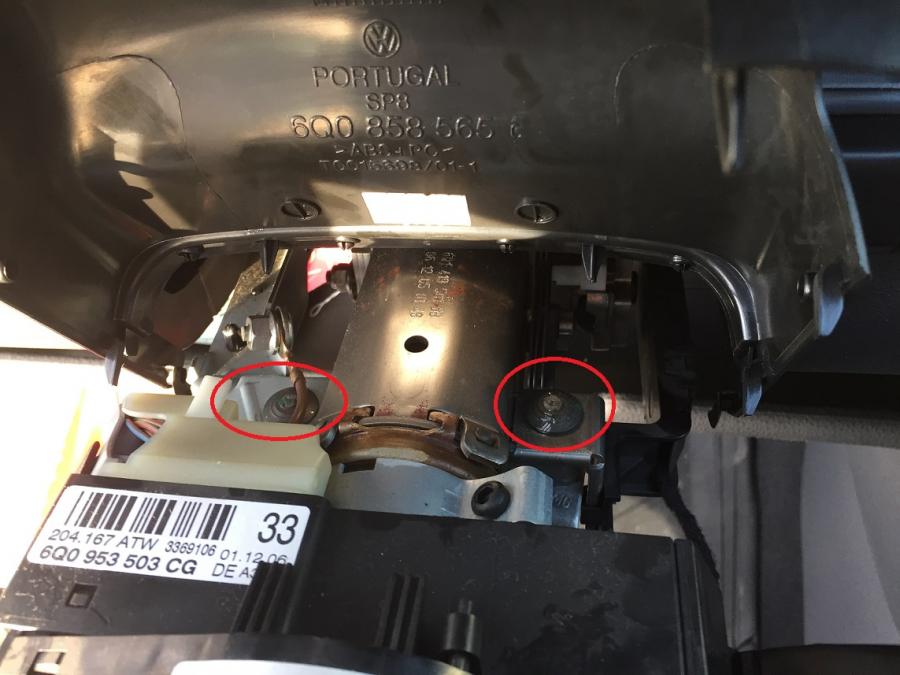

Salut, am urmatoarea problema:

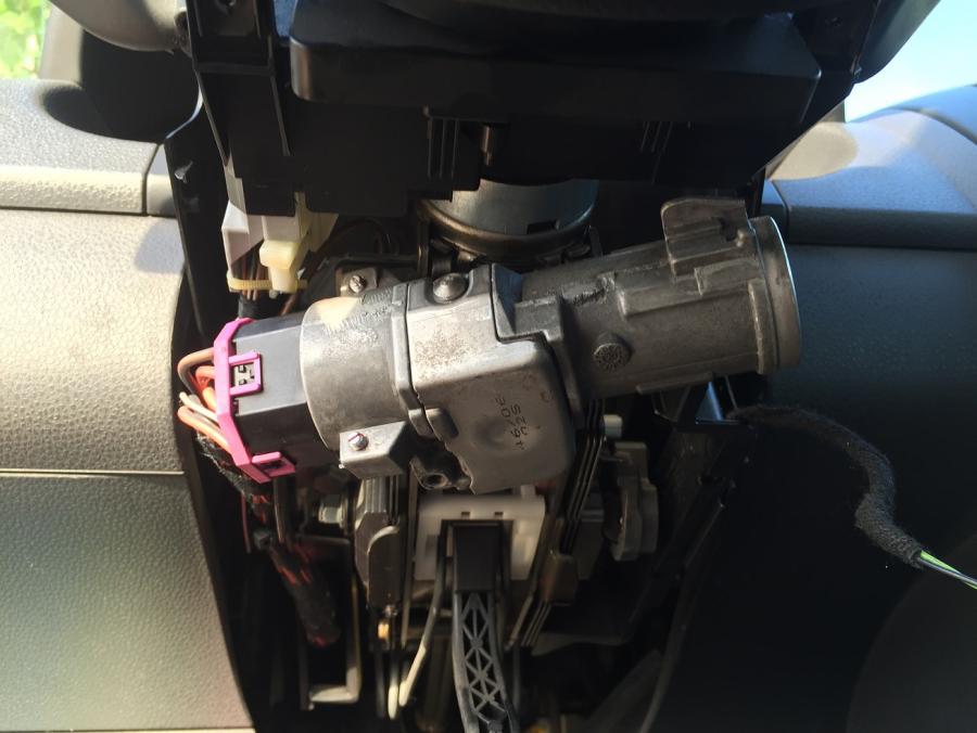

- mi s-a blocat contactul, pur si simplu bagand cheia nu vrea se se roteasca in contact ( doat un mic joc)  pt a porni masina, volanul fiind blocat.

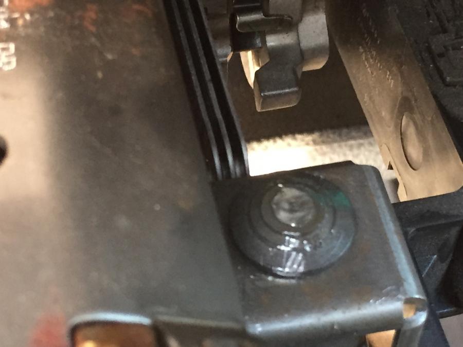

S-a desfacut contactul dar cel la care am apelat mi-a zis ca nu poate sa scoata piesa pe care am atasat-o in poza datorita unor suruburi fara cap.
Ma poate auta cineva cu demonatarea acelei piese mecanice pt a o schimba eventual? partea din fata cea cu cheia este ok.
Revin cu completari despre model : 2007 VW POLO 1.2 12V. Cineva priceput in Bucuresti? Multumesc
