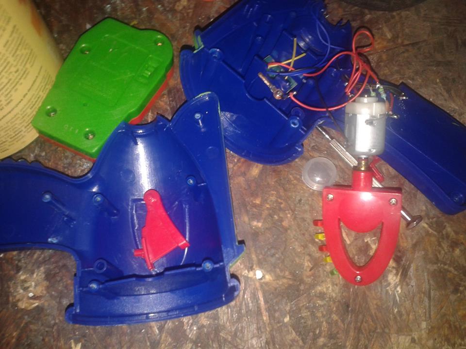

Buna! Tin sa multumesc la toti cat si celor pentru postari cu poze la acest topic ! Astazi, dupa 3-4 luni de cand mi s-a stricat, am reusit sa-l repar si sper ca nu pentru moment. Am stricat un pistol jucarie din era familiei Jetson ( RIP  -_- ) si difuzorul era 25w si 8 ohmi. Va intreb, ma va tine? Este adevarat, se aude un pic mai incet, dar nu e bai, decat deloc.

Sincer acelasi difuzor il am eu dintr o maimuta...8 ohmi 25 w(fictivi zic eu)plus ca bobina e mai mica fata de , difuzorul original...Daca vrei sa ai ceva bun cauta in niste casti de peste 40 de lei in sus...Eu am dat jos si ,suportul si sincer nu topesti placa de , textolit cand ai chef...or sa , sara contactele de pe placa si apoi pa ceasuri...Am ce casti spui tu dar nu le am pus pentru ca nu sunt ok... :icon_thumleft:
