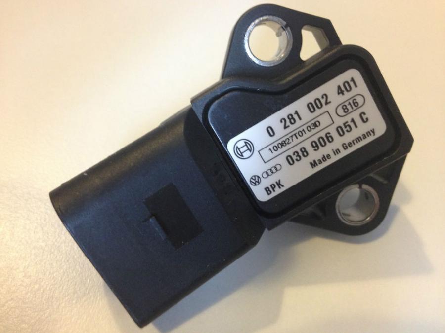

@~LauR~ Salutare , detin un toledo 1m2 1.9tdi 110cp ASV  + soft safe la 138cp. Ulterior am schimbat : kit cutie 6trepte de arl , admisie si egr de arl, tubulatura+furtune presiune +debitmetru+ intercooler de asz, si turbina de arl(dusa la curatat+actuator nou ,si reglata). Mai urmeaza sa primesc debitmetru nou si senzor Map. La primul soft turbina stock de asv setata sa lucreze la 1,15 mbar + pres. atmosferica. Acum ceea ce ma deranjeaza este ca are lag la raspunsul acceleratiei,plus ca ar intra in plina forta de pe la 2200,2300 rpm. Trebuie facut alt soft?
Salut !
Trebuie alt soft pt turbina de ARL și după o sa faca boost mai devreme.
Senzor MAP cauta de ASZ/ARL

@FlorimsriSi eu sunt in aceeasi situatie, numai ca am cod motor CEGA pe o octavia 2 vrs. Tot pe la vreo 250 de cai as vrea sa fac. Din cate am citit, pompa de inalta stock tine undeva pe la 240-250 de cai (pentru mai mult iti trebuie CP3) injectoarele 250-260. Si eu tot pe turbo de 2.7 oem as incerca, adica 1756vk, luasem in considerare si 2056 de pe 3.0, dar asta numai daca esti dispus sa mai faci si upgrade la partea de injectie. In rest o sa mai ai nevoie de downpipe, senzor map de 4 bari probabil, ambreiaj kevlar daca al tau e obosit, intercooler frontal de alu sau de s3 si cam atat cred eu. Astept si alte pareri

Pe scurt, aveam deja CP3, am optat pentru o turbina 2260vk pe care am gasit-o aproape noua si la un pret cinstit, intercooler S3, downpipe + restul de evacuare stock, map 4 bari. Masina a scos 250,6cp si 477Nm la presiune de fix 2 bari, si limitat de sensorul rail care trebuie inlocuit, s-a comandat dar ajunge in 5-7 zile lucratoare si am ramas deocamdata cu acest rezultat intermediar. Tuner-ul mi-a spus ca mai este binisor loc de putere dar vedem dupa ce ajunge senzorul comandat. Foarte mult nu vreau sa urc, probabil 270cp finali, motoarele noastre stock nefiind tocmai monument de fiabilitate in cresteri spectaculoase de putere.
