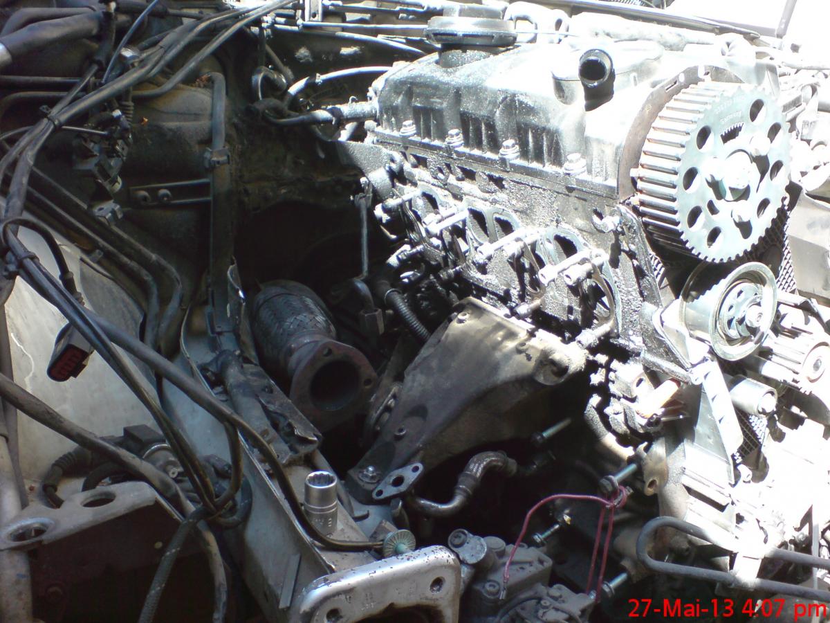

Puteti sa-mi recomandati o solutie de curatat-degresat pentru motor ?
In momentul de fata motorul meu arata ca in poza si  am decis ca la montaj sa fac totul bec.

Incearca solutie pulverizator curatat motor de la kimicar sau mafra, motorul sa fie caldut nu fierbinte, pulverizezi dupa care cu o pensula cureti suprafetele si clatesti cu apa de la furtun,nu sub presiune

Caldura va fi doar solara in rest inca desfac la motor. La montaj voi spala fiece furtun/piesa cu solutia recomandata. Multumesc pentru amabilitate !
practic poti curata cu orice degresant.
ia o sticla de supermafrasol si 2-3 pensule de diferite duritati,dimensiuni. diluala iti ajunge sa cureti in detaliu fiecare coltisor de metal. la final clatesti din abundenta

M-ar interesa o solutie care merge pulverizata si care dupa clatire face sa arate ca noi plasticul si cauciucul.
Pe metal degresez cu tiner.

Doar pulverizat-clatit nu cred ca merge. Doar sa fie o solutie f agresiva sa dizolve mizeria de la motor dar in acelasi timp ataca suprafetele.
Altfel trebuie si putina munca manuala,putin frecus.
Dupa spălare folosesti un dressing pe plastic si cauciuc pt a le reda aspectul dorit.

Solutia folosita la spalatorii in comp. motor ar fi buna, stie cineva cum se numeste ? si acel dressing de plastic ? supermafrasol este acelasi lucru ?

Supermafrasol e degresant. Dressing pt plastice sunt multe (mafra,sonax accesibile la noi).
La spalatoriile auto dau cu spuma activa si/sau degresant
