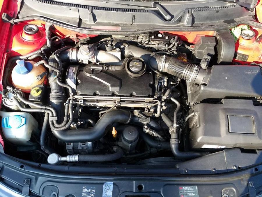

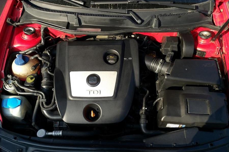

Iata cum mi-am spalat eu motorul cu ajutorul lui nea Andi TDI.
Vorbim de un motor de Skoda Octavia 1,9TDI
Am folosit:
Pentru suruburi si alte cleme o trusa de scule.
Pentru degresare am folosit un spray pentru degresat motor cumparat de la Shell; nu-i spun numele ca nu cred ca are vreo importanta, toate sunt la fel. M-a costat 150 000 lei.
Pentru curatare am folosit o perie mare luata tot de la Shell.
Tot pentru curatare mi-a adus Andi o sticla de Cif; atentie Cif crema nu de alt fel caci celelalte cifuri au particule care zgirie. Alternativa este orice sampon de motor.
Motorul era incalzit asa ca l-am lasat sa se raceasca putin, nu mult, doar cit sa fie CALDUT.
colaj_mic.jpg click pe poza pentru imaginea marita
1.Am astupat cu pungi mari de plastic filtrul de praf-polen si am pus goarna de la alarma intr-o alta punga dupa ce am desfacut-o de unde era prinsa ca sa nu ma incurce la spalat.
Am scos izolatia fonica de sub capota care e prinsa cu 9 cleme. (clemele au un sistem simplu de desfacere,cu arc, dar daca nu esti atent iti sar din mina si se duc peste gard pina sub Dacia vecinului).
Am scos capacul de la motor care este prins cu 3 suruburi de 10.
Am scos si capacul de la baterie
2.Am pulverizat asa cum scrie si pe eticheta spray-ului de la aproximativ 30 cm distanta pe tot motorul. Am evitat zona unde se afla cureaua de distributie si cureaua de accesorii.
In rest am pulverizat la greu PESTE TOT pe motor si pe interiorul capotei. Cind zic la greu inseamna ca am terminat tot spray-ul. Operatiunea de degresare a durat 10 min. Am mai asteptat apoi inca vreo 10 min., asta scrie si pe eticheta spray-ului.
3.Apoi am pornit la spalarea motorului cu jet de apa. Apa era tot calduta. Am folosit un furtun cu cap smecher pentru gradina care are mai multe feluri de jet.
Am ales jetul gen pompier, adica tare si subtire pentru motor si jetul gen pulverizatior pentru interiorul capotei (asta dupa ce ne-am facut varza dind pe interiorul capotei cu jetul pompier).
Am evitat din nou zona unde se afla cureaua de distributie si cea de accesorii.
4.Cu peria inmuiata intr-o caldare in care am pus apa si Cif am inceput sa frec pe unde am vazut ca au mai ramas murdarii, adica peste tot. Am frecat bine.
Iar am spalat cu jet de apa si gata. Am asteptat sa se usuce.
Aici am vazut ce bine este daca motorul este caldut: S-A USCAT FOARTE REPEDE.
Izolatia fonica nu am spalat-o pt ca dura prea mult sa se usuce. In schimb periata bine a iesit ca noua.
Capacul de motor si cel de baterie le-am spalat de asemenea cu Cif si cu peria.
5.Dupa ce s-a uscat cit de cit motorul am luat niste cirpe si am sters resturile de apa insistind in jurul filtrului de aer. Am desfacut si filtrul de aer pentru a ajunge mai bine sub el dar lucrul acesta nu e neaparat nevoie decit pt maniaci.
Am pus la loc filtrul de aer, capacul de la baterie, capacul de la motor si izolatia fonica si iata cum arata motorul meu cel spalat fata de cel nespalat.
