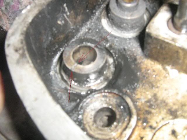

astea :
sunt nevoit sa ma gandesc la varianta asta deoarece, la schimbarea unui ghid, meseriasul a fisurat locasul:

cea cu fisura poate crea probleme? mentionez ca ii voi pune ghiduri noi.
Pai da, poate sa crape mai rau sau poate sa nu stea ghidul fixat acolo. Ideal ar fi sa sudezi ala si sa-i refaci forma pe urma.

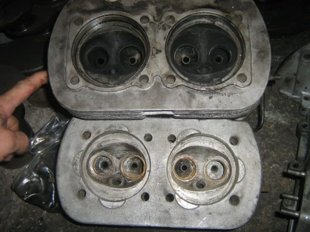

imi trebuie de 1200, cum e cea de sus din poza cu cele doua chiulase.aia a fost pe motorul meu.
cealalta, cea de sub ea, cica, e tot de 1200, si de aceea vroiam sa o pun impreuna cu cealalta care a fost pe motor
cealalta, cea de sub ea, cica, e tot de 1200...
are codul asta:
113 101 373 , cu 52, scris dedesupt langa semnul vw - '65, 1200, square rpcker-arm boss doesn't need repair kit
De nevoie eu am pus pe motorul de 1200 exact asa :) ... o chiulasa de un fel, si una de alt fel, de 1200 exact cum ai si tu in poza.
Momentan merge ( cam 500 si ceva km parcursi de cand am instalat chiulasele asa, mixt , oras/afara).
Modificat de Komissar
De nevoie eu am pus pe motorul de 1200 exact asa :icon_thumright: ... o chiulasa de un fel, si una de alt fel, de 1200 exact cum ai si tu in poza.

Ele nu par diferite la forma camerei de ardere ... sunt diferite ca design exterior.
Cea cu suportii bolturilor rampei culbutorilor rotunzi este considerata a fi un design inferior unei chiulase de 1200 normale, dpdv al racirii/supraincalzirii -totusi ... asa o fi ... nu ma pot pronunta momentan.
Atata doar ca trebuie instalata o rampa de culbutori compatibila, si tije impingatoare de un anume fel ... ceea ce "adanceste" problema.
