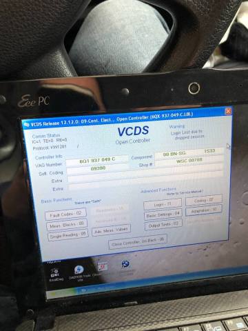

Eu mi-am montat maneta pentru tempomat si cablurile aferente de curand pe un Polo 9n3 din 2004, motor 1,9TDI TDA.
L-am activat se aprinde in bord. la test cu vcds comenzile merg . La proba pe strada nu merge.  Am tras firul direct la ecu și l-am legat la firul alb. Nu da nici o eroare . M-a poate ajuta cineva cu un consiliu ?
va mulțumesc
ce cod are centrala electrica?
8 minutes ago, livio78 said:
Da Florin așa cum zici tu . Fără pedale apăsate 000.
In centrala electrica, pe placa acesteia, ai pinii la mufa tempomatului, unde ai bagat cablajul?
Daca nu ii ai, nu suporta tempomat
Ciudat ce se intampla de nu merge.
Așa zic și eu!
maxi am fost la dezmembrări Și m-am uitat la un polo desfăcut și e ok și cu firul alb spre ecu.
Mai verifica conexiunile.  Viteza o vede in blocurile de masura de pe motor?
