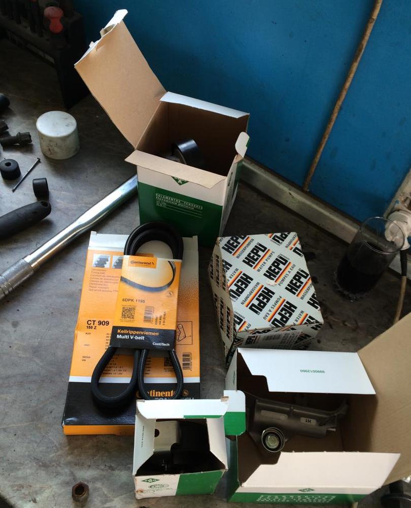

Si ieri am schimbat a doua distributie la 188.212 KM.
Am optat pentru:
- curea distributie ContiTech
- rola intinzator curea distributie INA
- amortizor vibratii INA
- curea accesorii ContiTech
- intinzator curea accesorii INA
- pompa apa HEPU cu paleti metalici
Curelele aveau 7 ani si aproximativ 64.000 km. si aratau destul de bine. Rola intinzator ca si noua, amotizorul si rola de pe el la fel. Intinzatorul curea accesorii era bun si el. Pompa de apa la fel de buna, fara sa curga si fara joc. Puteam sa fac putina economie si sa pun doar doua curele noi, dar deja au fost comandate toate piesele, si oricum nu sti ce ai acolo pana nu desfaci.
La distributie vechea curea era Bosch Made in Germnay si cea noua ContiTech se pare ca e Made in Romania. Nu ar cred trebui sa fie probleme. Same quality all over nu?

De ce nu ai luat kit? Cred ca era mai ieftin decat pe bucati.
Ultima oara cand am schimbat distributia am luat kit Continental, iar rola si intinzatorul sunt NTN. Din cate imi zicea volksman mai de mult, NTN face piesele pentru toti producatorii buni. Deci orice ai luat bun (Conti/INA/OEM), tot aia primesti, indiferent ce scrie pe cutie.
Eu am avut inainte intinzator INA pe masina si cand l-am schimbat cu asta din kitul Conti am vazut ca ambele erau NTN.
Curea facuta la noi nu cred ca e o problema, oricum mai bun de atat nu ai ce sa iei.
Eu am luat niste filtre de curand si am ramas suprins sa vad ca cel de habitaclu e facut la noi (Mahle).
volnick1986
Kit imi iesea mai scump. Am vrut sa schimb neaparat si amortizorul vibratii ca ma gandeam ca e vechi si nasol, dar nu a fost asa. Kit complet care sa contina si amortizorul de vibratii avea doar INA. Kit simplu, doar cu rola mica de la amortizor, curea si rola-intinzator aveau Bosch, INA, Conti.
Am calculat cu intinzator INA, rola INA si curea sepoarat Conti si am iesit cel mai ieftin. Acelasi kit de la INA era cu 100 de lei mai scump. Ai dreptate NTN-Japan scrie si pe rolele vechi si pe cele noi din cutie. Sunt identice.
Ma gandeam eu ca ai facut un calcul :)
Dar sa stii ca exista kituri si de la Ina si de la Conti cu rola intinzatoare si amortizor de vibratii. Eu asa am luat in urma cu vreo 3 ani. Poate nu se mai aduc intre timp la noi...

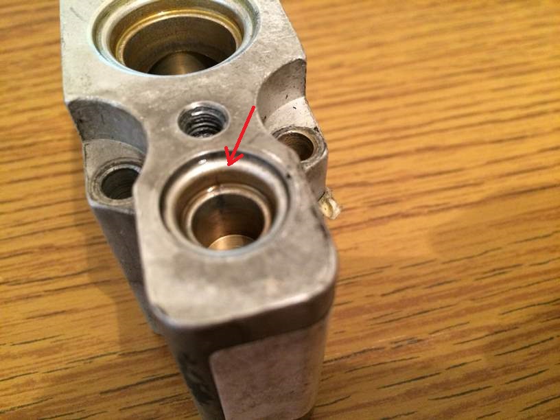

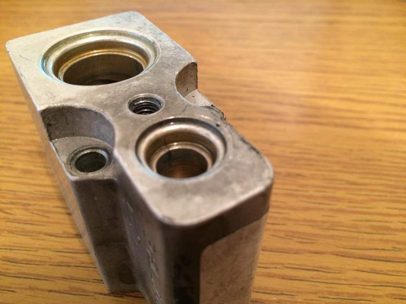

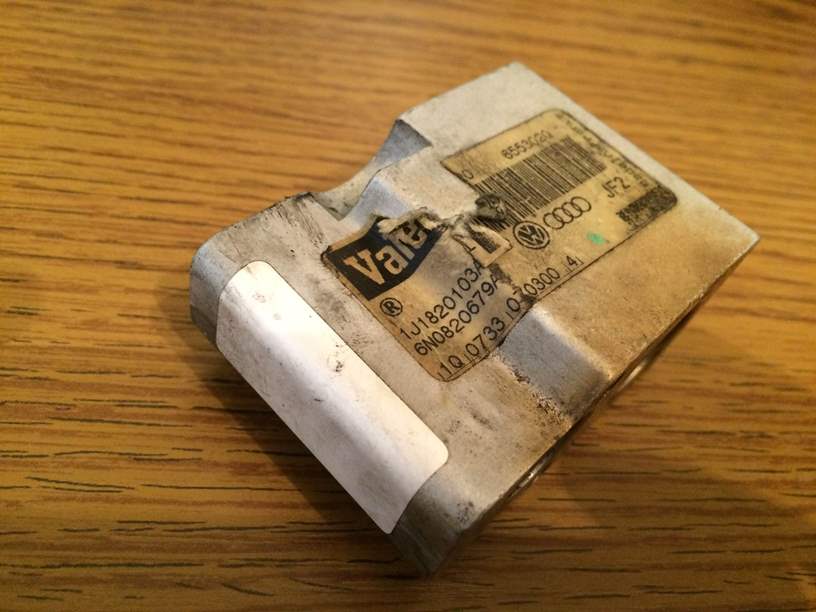

Dupa ce am desfacut bordul am incarcat cu freon si in doua saptamani a iesit tot. :( Marti am reusit sa rezolv problema inainte sa mai dau banii degeaba pe o noua incarcare. Am presurizat sistemul si atunci cand dadeam cu spray de control facea bule la mijloc in jurul surubului. Aveam o fisura pe la expansion valve care este legatura intre evaporator si tubulatura.
Am avut noroc ca am gasit unul ca si nou (ne umblat la el) cu tot cu cele patru O ringuri originale si suruburi pe un Leon de Anglia. Acum no leaks, am incarcat cu ulei + freon si clima merge super! :frigbaitata:
