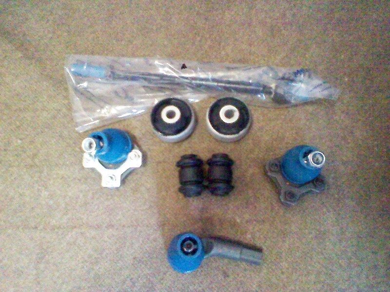

Am cuparat azi toate piesele pentru directie: pivoti stanga + dreapta, cap de bara drept, bieleta directie stanga, bucse brat mare si mica - stanga si dreapta. Urmeaza peste 1-2 saptamani motajul si bineinteles reglajul de directie. :)
