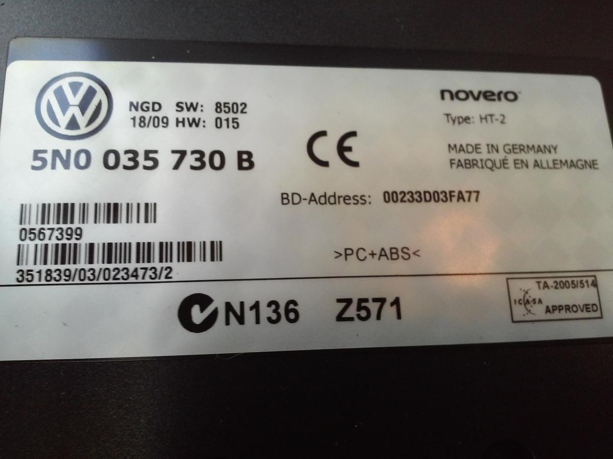

Salut , am achizitionat si eu recent masina din semnatura si este echipata cu RCD510 cu pregatire bluetooth.Ma conectez la telefon totul este ok, imi vede agenda , pot sa vb, dar isi pierde semnalul bluetooth, dupa 5min( sau 3, sau4) , ma conectez iar si tot asa, este cam enervant.La verificarea istoricului mi-a zis un prieten de la PBN ca masina nu a avut probleme grave, dar ca a mai fost in service cu aceasta problema.Stie cineva vreo rezolvare sau ce trebuie sa verific?
F l o r i n
fa o scanare, sa vedem ce PN are modulul de bluetooth care il ai pe masina - sau scoate-l - trebuie sa fie sub scaun la pasager si posteaza codul de pe el.
tot atunci sa ne zici si cu ce telefon incerci sa te conectezi.
Telefonul pe care il utilizez este LG L70 (LG-D320n) , am pus si o poza cu modulul, multumesc pentru raspuns!
post-43515-0-13107300-1430751305_thumb.j
Vezi daca exista vreun update de soft ptr modul.
In afara de dealer mai pot verifica/instala singur acest soft?daca el exista.
Nu il poti instala decat daca ai sculele necesare. Ia legatura cu draganuta de pe forum poate te poate ajuta el cu update.

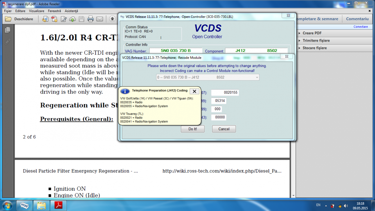

Am facut si o scanare azi si am o nelamurire, la soft coding apare 20155, desi in iconita de help care apare in VCDS imi apare alt coding pentru modelul meu,e normal(am atasat o poza)? Poate de aceea am probleme cu deconectarea?
Saturday,09,May,2015,18:16:03:32264
VCDS Version: Release 11.11.3
Data version: 20120401
                Address 77: Telephone
Control Module Part Number: 5N0 035 730 B
  Component and/or Version: J412                8502
           Software Coding: 0020155
            Work Shop Code: WSC 05314
                      VCID: 2757E54596F6351
Advanced Identification
     Serial number: 0000B7A074921
     Identification: NGD-BO1
     Revision: 00015000
     Date: 30.04.09
     Test stand number: 0000
     Manufacturer number: 4921
Flash Status
     Programming Attempts: 0
     Successful Attempts: 0
     Programming Status: 00000000
     Required Conditions: 00000000
     Flash Tool Code: 00000 000 00000
     Flash Date: 00.14.00
Software
     I85
     I00
     I02
Misc.
     Hardware number: 5N0 035 730 B
     Lot Number: 000
     Type Lock: 0000
VCDS Info:
       Labels: 3C0-035-730.LBL
post-43515-0-17135800-1431188422_thumb.p
