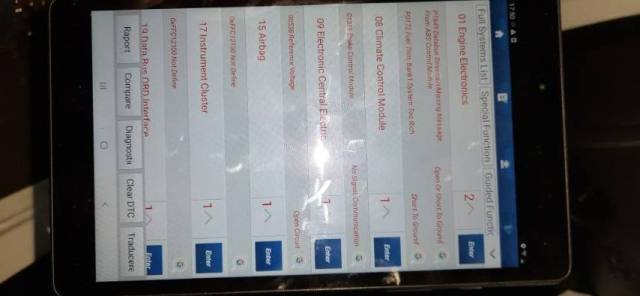

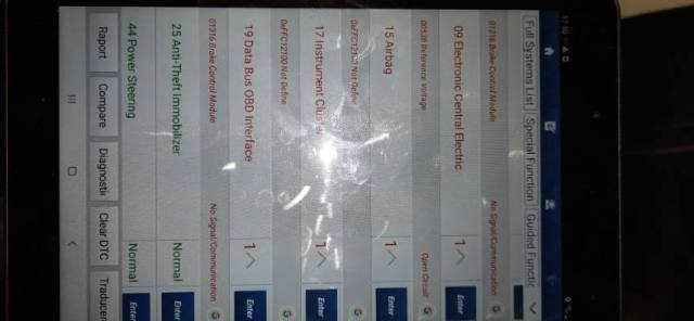

Buna ziua,
Am si eu urmatoarea problema cu sistemul ABS.
Am scos siguranta de la Abs in timpul functionari motorului si de atunci am becul ABS aprins si becul de la frana de mana intermitent cu cele trei bipuri la pleare.
Eroare care apare pe tester este 01316 dar pe care nu o pot sterge.
Au fost cazuri cand dupa 10... 20 km becurile sau stins si sitemul ABS era functional. La repornire au revenit.
Am verificat sigurantele si sunt in regula .

Pare ca s-a stricat pompa de ABS.
Mai verfica daca ai pus bine siguranta, daca ai alimentarile ok in pompa, firele de can  etc. Daca sunt ok, alta pompa
Multumesc pentru raspuns.
Pun si poze de la testare.
Sigurantele au fost verificate ( am verificat si daca am 12v in mufa care intra in ABS, 2 de plus si 2 de minus) sunt ok
Verificarea firelor de can cum se face?
multumesc
