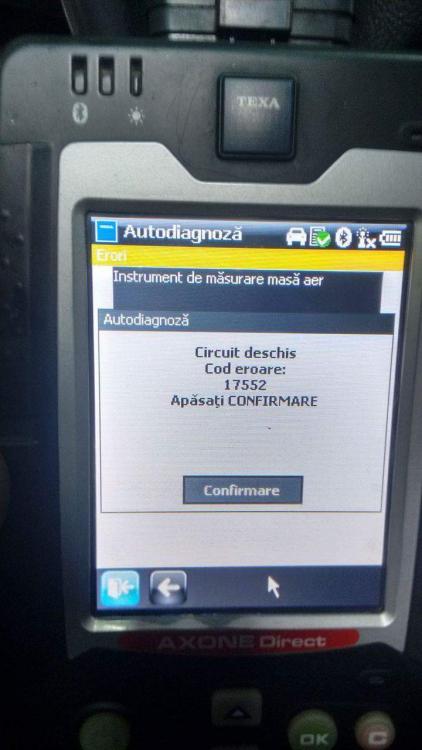

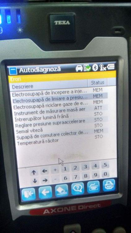

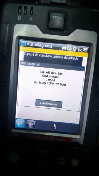

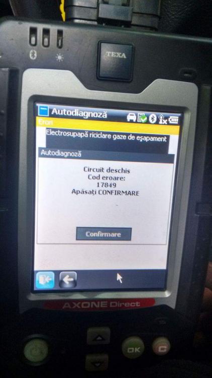

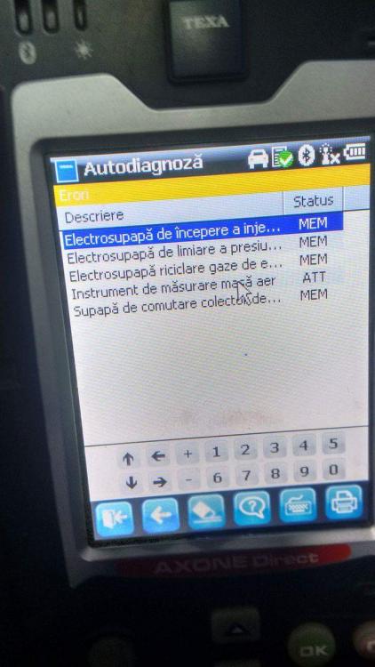

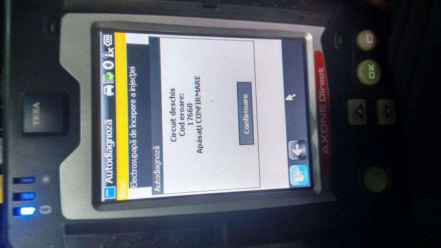

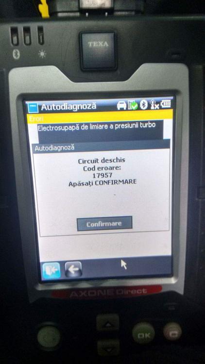

Buna baieti am un prieten si a plecat din orasi si sa stricat masina un Golf 4 tdi Alh, sa dus la un servis cu martor abs si esp aprins, au pus pe tester, mecanicul a zis ca nu a mai vazut asa ceva si sa mearga altundeva unde sunt mai priceputi, cel putin a fost sincer
Incarc niste poze cu codurile de pe tester, cine poate, sa ne ajute. Multumim
Sa schimbe sig 24 de 10 A din stanga bordului, este arsa.
spune ca este de la stergator
a gasit o siguranta arsa la 34 de 10 A
a schimbat si asa se pare ca si motorul merge si nici nu mai sunt aprins martorul pe bord, sa dus la un drum scurt sa vada daca mai are ceva. Iti multumim frumos
