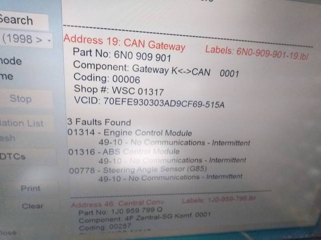

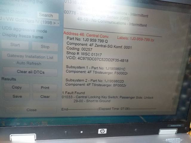

La mine oare ce o fi ? Am schimbat g200 mai precis ambii senzori de pe placuta aia de fier langa coloana volan si nu mai pot fi adaptati. Senzorii inlocuiti au acelasi cod cu cei pe care diagnoza i-a gasit defecti....senzor g200 era defect. Atasez si poze date de baiatu care s-a ocupat de acestia...multumesc.
si nu accepta nici dupa ce faci Login cu 40168 ?
