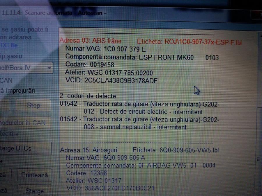

Salut. Un pic de ajutor va rog. In timpul mersului absolut la intamplare roata dreapta fata se infraneaza pt o secunda si martorul esp se aprinde dupa care ramane asa. La scanare am erorile din poza. Daca inlocuiesc senzorul g202 scap de problema? Senzorul trebuie calibrat? Masina este din 2000 luna 10, 2001 trecuta in carte. Multumesc
DA, dupa inlocuire trebuie facuta setarea de baza.

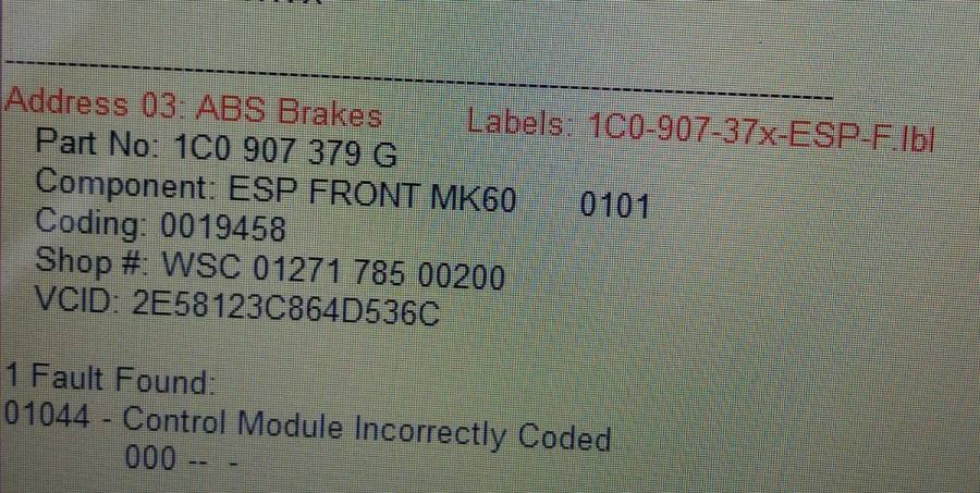

Asa... De la sine? Folosește codarea pompei vechi, daca ai schimbat pompa. Dacă nu, spune ce ai făcut....
Nu am schimbat nimic. Am martorul abs si esp aprins de aproape 2 ani. Abia acum am facut diagnoza si a iesit eroarea sata
Cum aflu codare care o avea pana sa apara eroarea
Cauti alte diagnoze de la masini identice.
