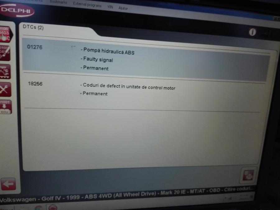

salutare sa nu mai deschid un tpic si fiind pe acelasi subiect o sa prezint si eu o problema ce o am cu ABS-ul, este vorba despre un golf 4 1.9 alh 1999 am pus-o pe tester imi dadea o eroare "hydraulic pump error", am schimbat pompa de abs si nu s-a remediatproblema exact aceleasi simtome frana moale, se aprinde abs-ul in bord dupa 20km/h si daca nu trec de 20km/h si caldc frana pe un spatiu alunecos intra abs-ul putin apoi apare martorul in bord, atasat pun eroarile ce le am momentan pus inca una spunea ceva de genul unitatea abs nu comunica cu CAN, ce as mai putea verifica/schimba
sigurantele, alimentarea, instalatia electrica.
