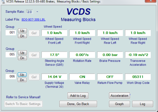

salut,
am intrat in bassic setting in modulul abs si am apasat de 4 ori pe up pana la campul 4
de atunci am aceasta eroare
                Address 03: ABS Brakes       Labels: 8D0-907-389.lbl
Control Module Part Number: 8D0 907 389 D
  Component and/or Version: ABS/ESP front       D56
           Software Coding: 04255
            Work Shop Code: WSC 05311
                      VCID: 34616A1704F459BE4F5-5000
1 Fault Found:
01486 - System Function Test Activated
            35-00 - -
am incercat variantele de pe forum si cele de pe ross tech dar nu functioneaza, dupa ce apas frana esp-ul dispare dar dupa ce execut virajele la dreapta si stanga acesta nu se stinge..pur si simplu nu vrea, am incercat toate variantele
va rog ajutati-ma
multumesc
MAi incearca, acum 2 zile am terminat testul pe un passat 2003 mai repede decat ma asteptam, adica dupa primul viraj s-a stins.
poti sa detaliezi te rog?
eu am mers putin cu rotile drepte apoi am virat la stanga nu a mers, am facut un cerc nu a mers, am virat mai usor nu a mers, am incercat la dreapta, la fel nu a mers, dupa am incercat si stanga si dreapta si tot nu vrea :(
Sunt curios daca reusesti sa o rezolvi  si la mine e aceeasi eroare, am facut testul respectiv in toate directiile si vitezele si degeaba,efectiv nu se incheie testul.
Trebuie sa faci cifra 8 cu masin in parcare goala, cam cu 15-20 kmh.
cand stau cu masina pe loc (oprita sau pornita) imi arata viteza de 1 km/h, presupun ca asa ceva nu este normal, cum se poate remedia?
in mers cu 20 km/h in vag com imi arata 18km/h la toate rotile, care este problema?
mentionez ca am reusit sa fac testul multumuri lui Al Bundy
