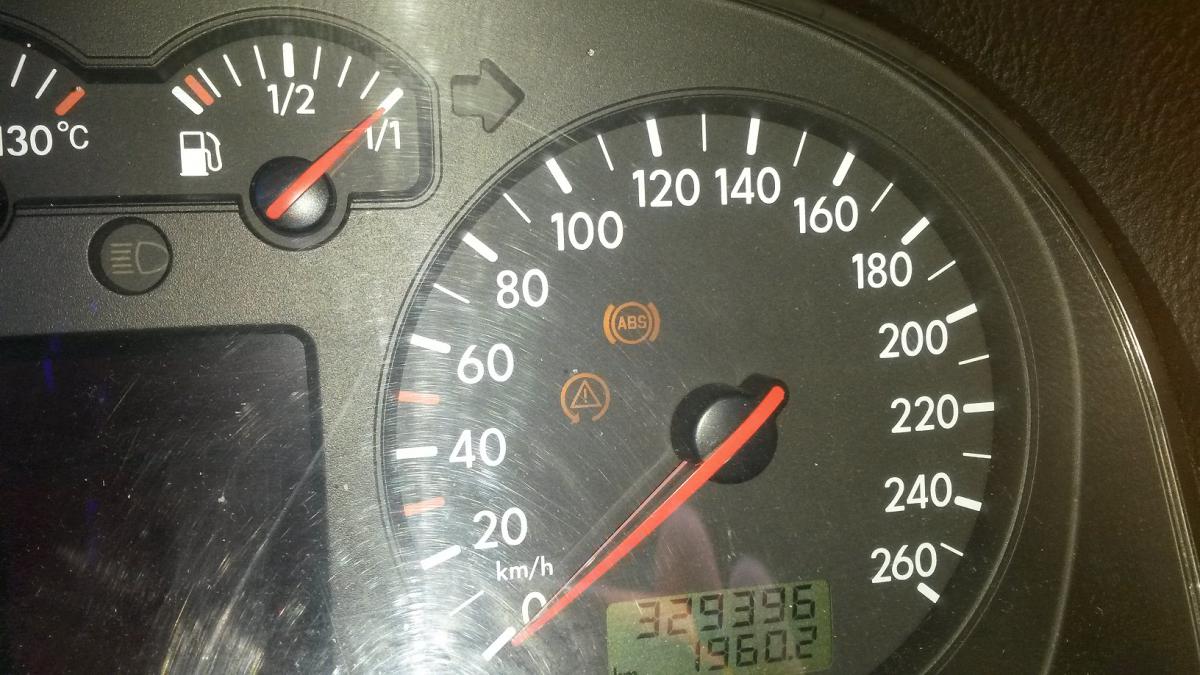

Am si eu o problema cu martorii ABS/ESP aprinsi si martorul de frana de mana aprins intermitent. Nu tot timpul, o patesc cam de 2 ori pe saptamana sa zic. Am observat ca se aprind cand o forjez un pic. Uneori se aprind in mers, alteori dupa ce opresc masina, se aaprind la pornire, chiar si dupa cateva ore cu cheile scoase din contact. Faza e ca am scanat-o dar nu cand era alarma, si nu apare nimic pe scan. E ciudata rau situatia, bine ca nu imi apare des, apare sporadic,  in special vara. Stie cineva vreo cauza? Atasez si ceva poze. Am si un filmulet dar are peste 2 mb.
post-12278-0-13423200-1434091704_thumb.j
post-12278-0-39884600-1434091712_thumb.j
Incerca sa te uiti la nivelul lichidului de frana. Stiu ca de la el se aprinde intermitent martorul de la frana de mana
Nu e de acolo problema.Vara trecuta mi-a aparut alarma. Intre timp am schimbat in iarna discuri de frana, placute, lichid. Oricum, am zis ca am scapat. Dar a venit vara si ...iar alarma.
Modificat de ion_cer
Trebuia sa apara la diagnoza daca era un senzor defect sau un cablu intrerupt.
