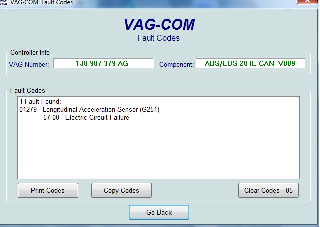

La multi ani! Cum omul nu are ce face cateodata, isi gaseste el de lucru. Asa si eu. De cand am luat masina mi se aprindea martorul de la ABS :D . Dupa indelungi cautari si verificari (inclusiv vizite prin service :lol: ) am ajuns la senzorul G251-Longitudinal Acceleration Sensor . Pentru cei interesati se afla in partea dreapta a bordului sub torpedou. L-am reperat multumita lui ALX care a postat imaginile cu senzorul de acceleratie laterala, senzor care este identic cu cel de acceleratie longitudinala (mai putin integratul care are alt cod). Cum l-am montat la loc s-a stins martorul ABS :D. Asa ca tocmai am facut o MICA economie (la service mi s-a spus ca e 700RON). Semne bune anul are!
