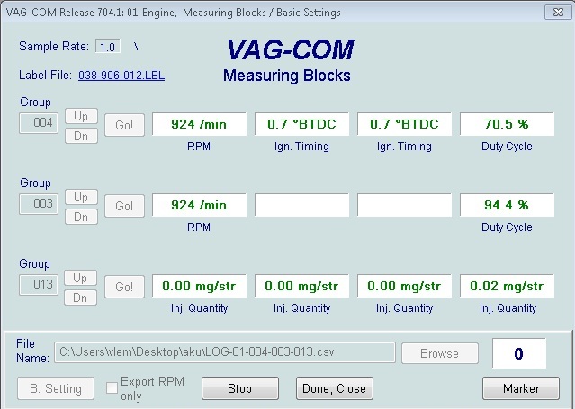

Un mic feedback dacă tot am scris pe aici:
Injectoarele arată cam aşa la ralanti şi în mers
LOG-01-004-003-013.xls
Folosesc ulei 2T începând de aici
http://vwforum.ro/topic/57554-adaugare-ulei-2t-in-motorina/?do=findComment&comment=1894152
În timpul ăsta am parcurs cam 70k km (maşina are cam 330k reali) şi am folosit cam tot timpul ulei 2T. Am folosit şi aditiv Power service, în ultima vreme destul de des (este mai vioaie maşina cu PS:)).
