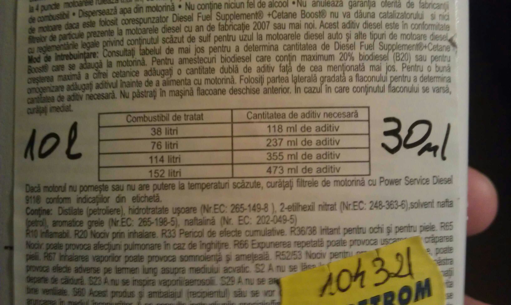

0,5(un flacon).........125l motorina
x PS.........................50l motorina =>x=0,5x50/125=0,2l PS
PS am calculat 30ml la 10l.
Bidonul are 0.473ml :)

Merge un flacon la doua plinuri fara probleme(ca sa nu stai prea mult la masurat).Ma bucur sa aud ca da rezultate vizibile in functionarea motorului.Macar acum pe iarna sa ajutam putin motorul.

Eu am respectat dozajul mentionat pe eticheta PS, pana acum deja 3 completari, deci aproape gata primul bidon alb.

plus: 2-etilhexil nitrat care vine, e derivat din benzen
naftalinaaaaa.............
