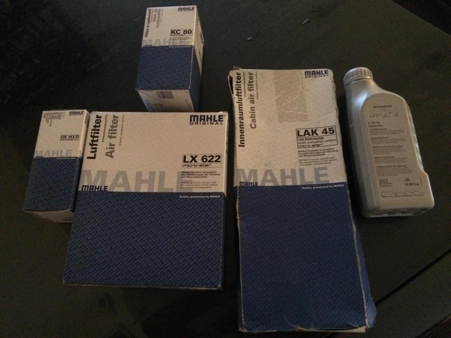

de curand a primit si revizia ...filtre Mahle si ulei original 5w-40....

PS: acum vad filtrele... vezi ca iti trebuie filtru polen de B5.5. Nu merge de B5. E mai scurt si mai lat.
