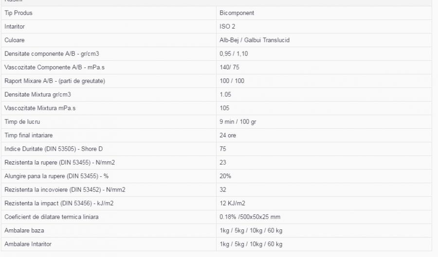

Atunci nu este nicio smecherie. Dar ce poliuretan este ala de se inmoaie la caldura? Eu am bucse din poliuretan si nu isi schimba duritatea la caldura.
Din specificatii nu reiese ca e slab la temperatura.
Cred ca merita incercat. Se livreaza in ambalaje de 1 kg. 1 Kg de baza si 1 KG de intaritor = 2 kg de Polietilena la pret de 100 ron. Hmmm, ieftin. As incerca cu asa ceva sa imi fac tamponul antibalans...
Ramane intrebarea: cine incearca primul sa lase feedback? :)
La un tampon iti trebuie 100-200gr.
Nu scrie nimic de temperatura de lucru.
Dar duritatea conteaza. Eu am avut pe fostul Passat bucse de la Powerflex, tata lor. (Imi pare rau ca am dat masina echipata cu ele) Dupa nu mi-am mai permis alte Powerflex si mi-am luat Strongflex. Nu-s rele, dar nu se compara cu Pow. La Powerflex duritatile sunt asa: slabe- galbene, medii-mov si dure-negre iar la Strongflex au doar doua categorii. Slab/mediu-rosii si dure-galbene.
Deci poliuretanul asta ce duritate va avea?
Duritate: conform standardului DIN 53505, are duritate Shore D = 75. E destul de tare avand in vedere ca minim e 0- cel mai moale, unde in adrul testului penetrarea se face usor si 100 e maxim, unde penetrarea nu se face deloc. Pe o scara de la 0 la 100, asta e cam 75% dur...
Si daca ne uitam si la DIN 53454 (Rezistenta la rupere) este foarte rezistent. Rezista pana la maxim 23N/mmp.
Pare genial de bine :) Eu as incerca cu suportul dogbone :)
