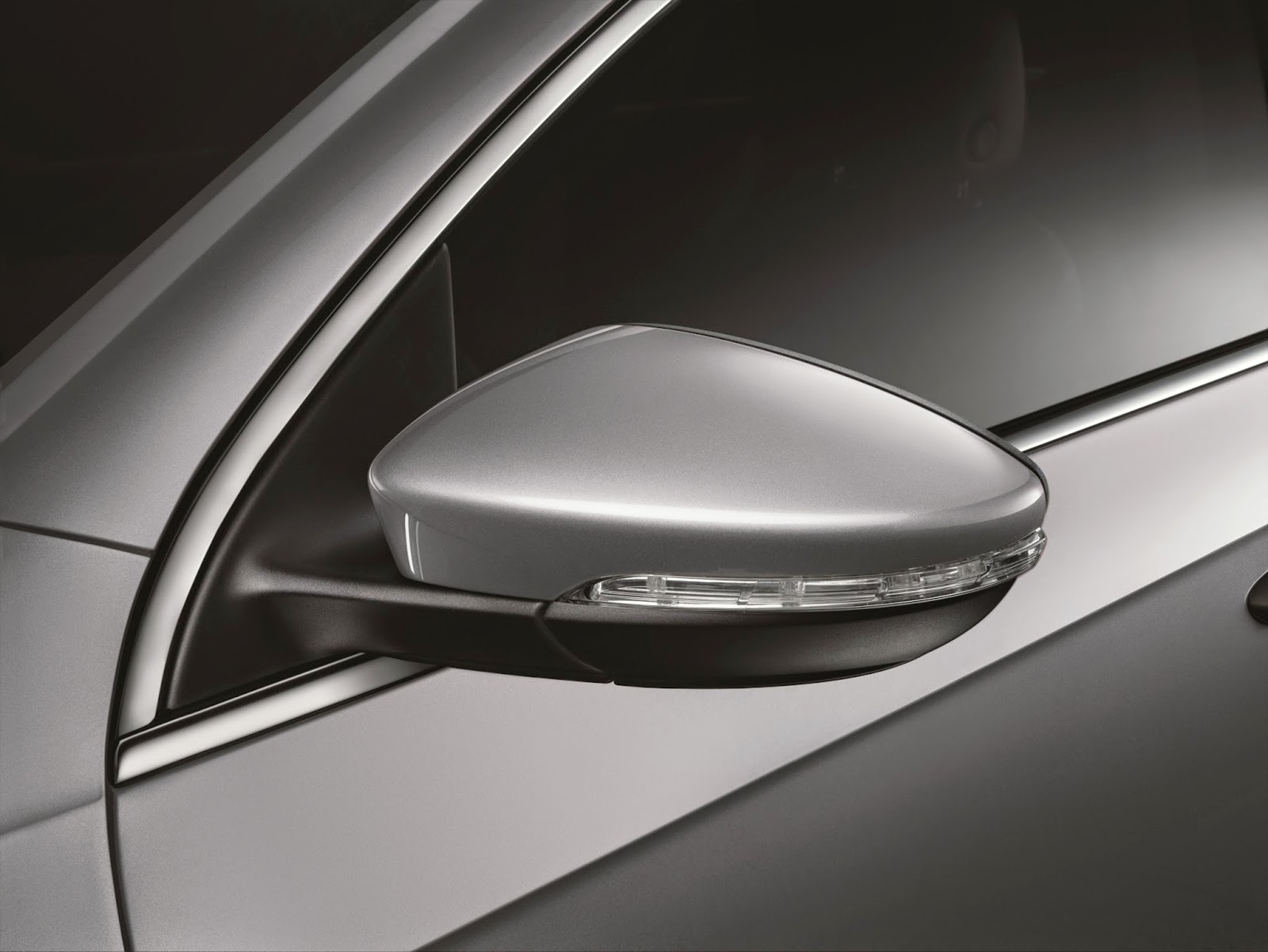

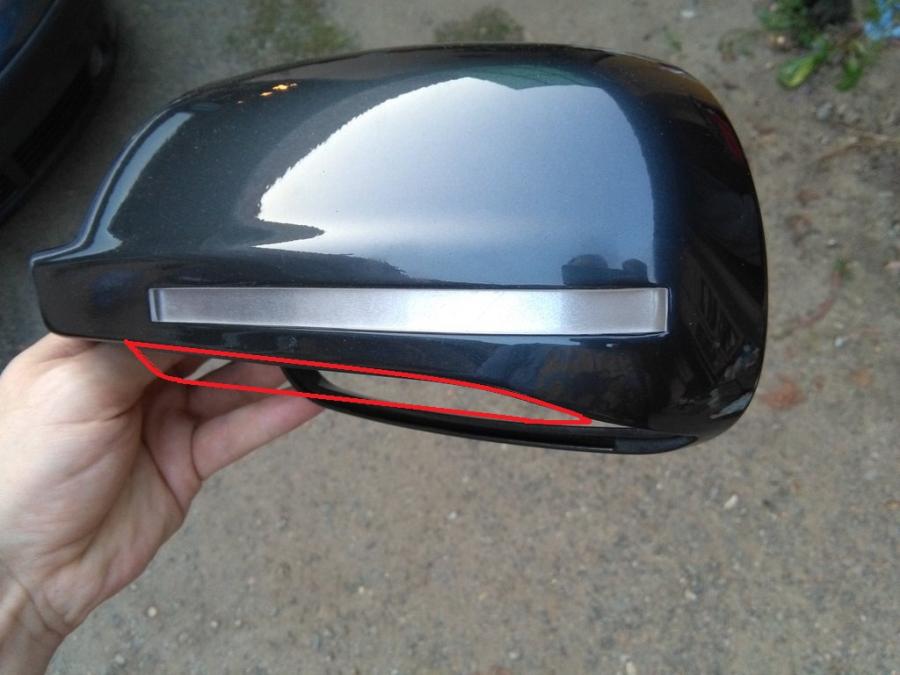

Sicer, nu-mi place cum  arata semnalizarea. E prea patratoasa si nu pica bine deloc cu forma oglinnzii. In schimb, se vede ca ai finete in lucru. - imi place cum lucrezi. Finisajul e super.
Eu caut sa fac ceva de genul acesta. Stiu, e putin mai complicat, dar sigur merge si ar arata chiar mai spre OEM.
Modificat de Emy D
As putea oricand schimba forma. Dar ar insemna iar cateva zile de lucru si nu mai am rabdarea de alta data.
Acolo unde vrei tu n-o s-o poti face niciodata pe tipul asta de oglinda. Te incurca prinderile si forma mult prea rotunjita a acelui plastic. Tot ideea ta am avut-o si eu la inceput, dar nu-i asa cum visam.
Cat despre oem... nu exista un standard. De-a lungul timpului s-a tot schimbat forma si pozitia semnalizarii din oglinda. La B7 e tot pe mijloc. Doar ca pe oglinda de B5 n-o poti duce pana in capat fiindca slabesti prea mult rezistenta carcasei. Trebuie gasit un compromis in toata modificarea asta.

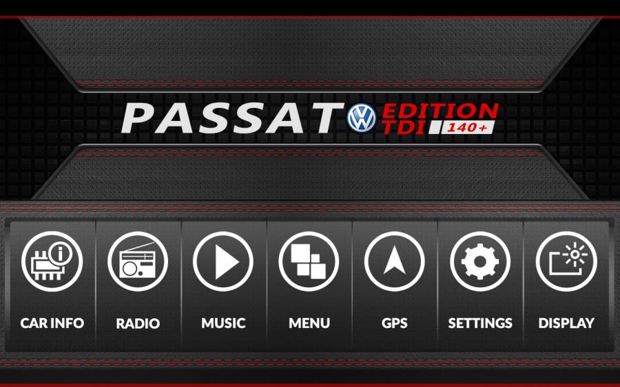

Eu astept sa o dezmembrezi sa mai cumpar cateceva :) Glumesc. Am finalizat interfata pt tableta. E in ton cu volanul. Astept sa iti fac si tie cu 200+(sau 215 cati ai acum)

PS: frumoasa interfata.
