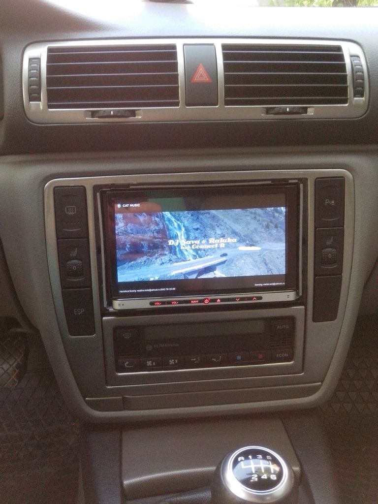

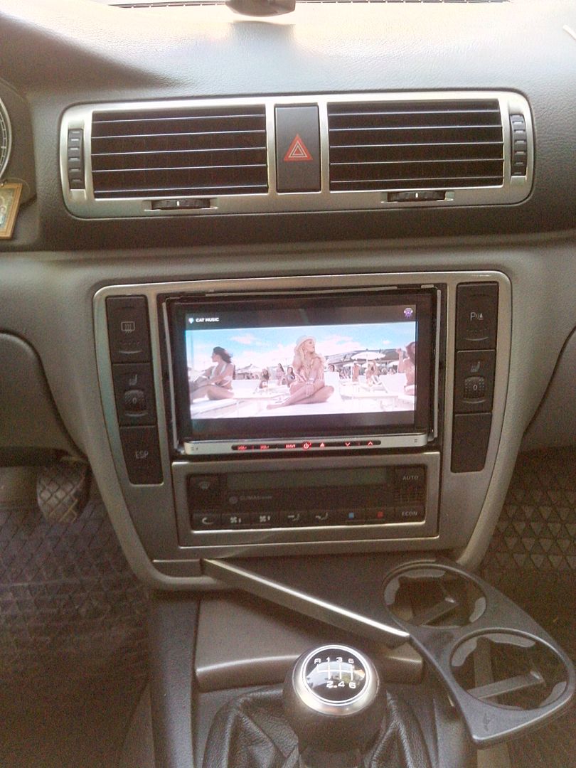

Grilele de ventilatie de superb, s-au potrivit la fix, nu sunt mai lungi? Mufa la butonul de avarie e la fel ca la passat?
Grilele potrivesc la fix. Nu e nimic "ne-natural" la ele cand sunt montate in bord de Passat. Mufa butonului ramane aceeasi dar butonul e diferit, deoarece functioneaza pe invers. Apasat se afla la nivelul grilei iar luminile de avarii sunt oprite. Cand apesi pe buton, practic el se depreseaza si iese in relief, luminile de avarii fiind pornite.
La 300 nu ma încumetam sa le iau :)) Imi mai trebuit un buton de dezaburire în loc la avarie sa îl adaptez la tableta. Asta e un simplu întrerupător nu? Sau are ceva electronic de control al dezaburirii?

Super pret. Eu am dat 300.
Expand
Eu ti-am spus ca ai dat mult pe ele.
Cataline, eu in locul butonului de avarie, am pus unul de Sharan ce dezactiveaza sunetul la senzorii de marsarier.
