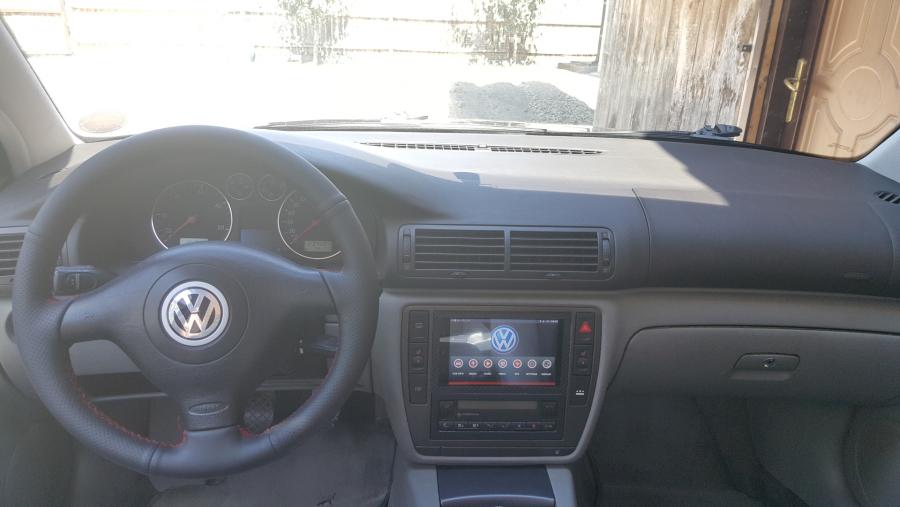

Catalin, unde ai facut volanul ala asa fain? Proiectul cu tableta a iesit perfect! Well done!
ursachicatalin
Volanul l am făcut singur. Am cumpărat pielea tăiată pt volanul asta din China de pe Aliexpress. De fapt bună calitate. Piele naturala. A fost cam 25 euro. Îți alegi culoarea la ață.  Trebuie sa o cosi singur pe volan. Dar e destul de simplu dacă ai cat de cat simt practic
Ma rog... nu e chiar perfect. Pliurile la imbinarea pielii nu trebuiau sa se vada. Alea se ascund in scobiturile din volan. Eu zic ca pentru o mica diferenta, merita refacut la unul din baietii de pe forum care se ocupa cu asta.
Iar pielea... roaga-te sa nu fie naturala. Volanele se imbraca in piele ecologica, pentru ca nu absoarbe umezeala si e mult mai rezistenta la frecare.

În realitate arata destul de bine. Am zis piele naturala cu gândul ca e ceva de calitate. Probabil e ecologica. Sunt convins ca băieții care îmbraca volane fac o treaba mult mai buna. Dar trebuie sa trimiți volanul și e și diferența la bani.
Aha, eu credeam ca ai ceva proiect :D .
Volanele se imbraca si cu piele naturala, defapt doar naturala cred ca e, numai ca e tratata corespunzator. Cine vrea calitate cu material ce se pune pe volanele OEM sa vorbeasca cu ady-desper, am muncit impreuna la fabrica de volane si omul e chiar profi, lucreaza numai cu materiale OEM. Costa putin, singurul incovenient e ca ori ramai fara volan o saptamana, ori dai un volan la schimb. Merita, eu am facut de 2 ori la el. Cu chinezii nu prea as vrea sa lucrez ca nu se stie ce fel de chimicale folosesc si decat sa ai probleme (alergii si mai stiu eu ce poti sa mai faci de la pielea lor) mai bine mergi pe mana lui ady.

Nu. E artificiala (asa-zis ecologica) tocmai datorita rezistentei. La fel ca si pielea de pe scaune - unde se foloseste combinatia natural/artificial in functie de gradul de expunere la uzura.
Ma rog pe vremea B5-ului poate inca se folosea integral piele naturala, dar acum nu.
Exact la Adi desper ma gandeam si eu, am vazut lucrari de arta ale lui. Si la Passatul meu ar cam trebui schimbata pielea ca e lucioasa, dar cum circula mai mult tata cu el si nu e la fel de atent, deocamdata ramane cum e.
ursachicatalin
Va anunț dacă mi se usucă mana de la chimicale. :) Da, inconvenientul e ca ramai fără volan o săptămână. O sa vad în timp cum se comporta ce am pus acum. Pana acum e ca noua. Poate mai fac și chinezii ceva de calitate
