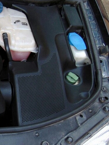

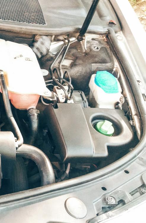

Întrebare.  Plasticul din poza de unde îl ai?
La mine și la alte B5.5-uri am văzut ca e asa
Arata mult mai bine cu al tău.  Si eu vreau! :)
Da, e senzatie trim-ul ala. Toata lumea ma intreaba de el cand ridic capota. :)
E descris undeva in topic, chiar si codul. Mi l-au adus pe comanda la reprezentanta. Se pare ca nu mai cumparase nimeni din Romania, nu aveau un precedent la codul asta. :)
