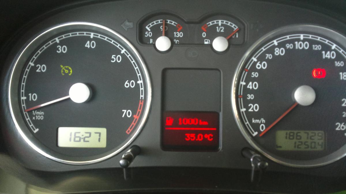

Acum astept un maxiDOT de B5.5 cu RANGE-ul activ.
Demult mi l-am dorit pe masina asta... :D

In primul rand lumina "audi style", cum zici tu.
Apoi, inca nu-s hotarat la afisaje daca sa le fac albe, rosii, cu folia de polarizare intoarsa ori asa cum sunt...
Acele argintii sa fie in ton cu inelele :D. Eu as face lumina alba sincer, arata mai odihnitor decat albastru, ma refer la "audi style". Acele rosii si ceasurile sa fie in alb, iar ora maxidot-ul si km sa fie tot albe pe fond negru.

Nu, e cam tiganeala cu alea argintii. Daca aveam ace de G5 GT, era ceva deosebit.
BC-ul ramane neschimbat. La cadrane, albastrul s-a inlocuit deja cu alb. Am avut niste led-uri OSRAM, au exact intensitatea celor de Audi, dar nu-mi place nuanta. E alb natural.
O sa trec pe alb rece, cum am si la cel vechi.
Display-urile cu ora si cel de km o sa fie albe, dar fara sa inversez polaritatea. Experimentand pe un LCD de B5, am constatat ca sunt sanse mari sa-l distrugi si cel putin la seria asta de cluster e foarte greu de gasit altul. Sunt diferite de cele de B5 sau B5.5 pana in 2004. Cifrele difera iar la cel cu km, sunt inversate contorizarile.
De asemenea, nu-mi place cum se vede polarizat invers. Afisajul ramane un mov inchis iar cifrele albe. Nefiind negru complet, nu ma intereseaza. Daca am timp, mai experimentez cu rosu. S-ar putea sa fie altceva.
Azi demontez clusterul vechi si maine ma ocup de codarea maxidotului pe masina.

Da, la polarizare inversa si backlight alb, negrul LCD-ului devine un mov. Nu m-a incantat deloc. Poate cu lumina rosie fi ce trebuie.
Nu nu. Stiu ca la BC iese albastru fundalul. La astea mici din cadrane, iese un mov inchis. Imi pare rau ca n-am facut o poza.

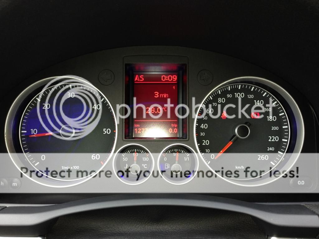

Montat, functional.
Problema suparatoare e ca am pierdut informatia de la senzorul de temperatura exterioara. :(
Exista vreo solutie?
De asemenea, exista vreo solutie de a putea activa macar mesajul de portiera sofer deschisa?
Al dracu modificari...
E... totusi mult mai finut decat cel vechi...
Arata foarte bine ...felicitari!
Display-ul il avea bun sau l-ai schimbat ?
Cum adica ai pierdut informatia?din codare sau cum?
Clusterul a fost asa cum il vezi. Nu s-a umblat in el.  Si chiar arata ca nou. Toti pixelii display-ului la locul lor.
S-a pierdut informatia in sensul ca nu reusesc sa-l fac sa afiseze temperatura exterioara.
Mi s-a spus ca la tipul asta de cluster (asa zis-ul full CAN), temperatura exterioara e citita prin CAN din climatronic. Nu stiu cat e de adevarat. Si teoretic ar trebui modificat ceva in dump ca sa stie citi informatia analogica de pe pinul 26 alocat senzorului de temperatura exterioara.
Nu stiu in ce masura e corect ce am aflat.
Vezi schemele electrice de la mufele din spate de la ceasuri. Compara-le si vezi care fir merge unde. Din cate stiu la display-ul mare difera fata de display-ul mic ordinea pinilor. Asta pentru temperatura. Legat de usa s-ar putea sa fie tot de la pini sau trebuie doar activat cu vag com-ul.
Sincer nu arata rau ceasurile
Teoretic tot pinul 26 e pentru senzorul de temperatura. Dar mai sap.
Pai... nu arata rau deloc. Au fost pe masina unui prieten, virgine ca sa zic asa (e prima data cand au fost demontate de pe masina). Masina ingrijita, la demontare grija mare asa ca n-au cum sa arate rau. :P
Multumesc colegului Ady2006 (si celor care s-au implicat cu diverse sfaturi) cu al carui ajutor am rezolvat afisarea temperaturii exterioare si mesajul WELCOME. :beer:
Trebuiau modificate niste adrese in dump-ul clusterului. Nimic fizic in instalatia masinii.
Mai ramane afisarea cu usa deschisa si sper sa rezolv si portbagajul deschis (asta e analogic si instalatia e facuta dinainte).
