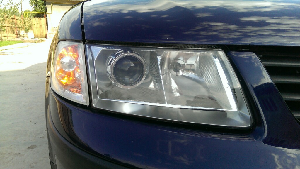

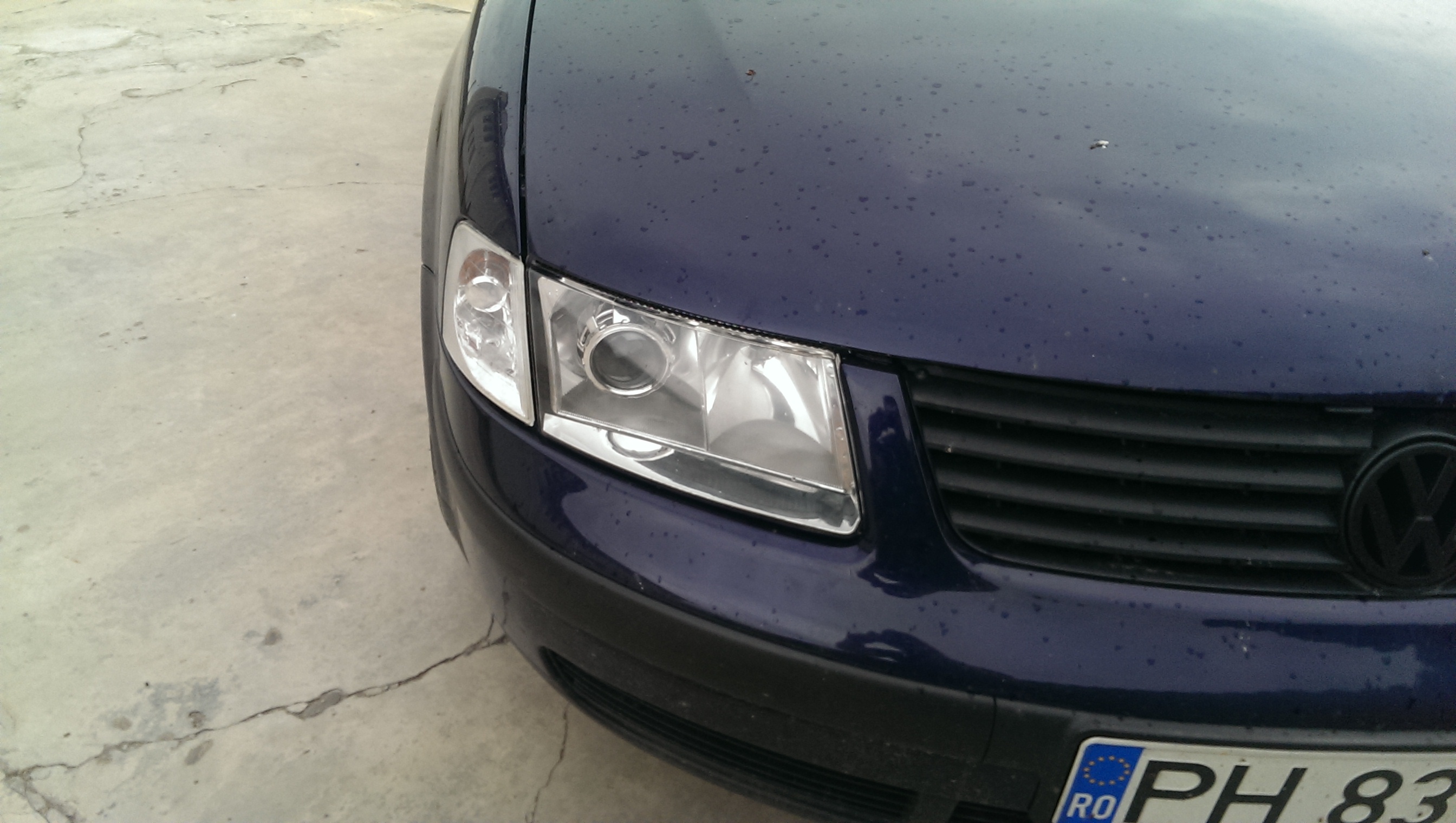

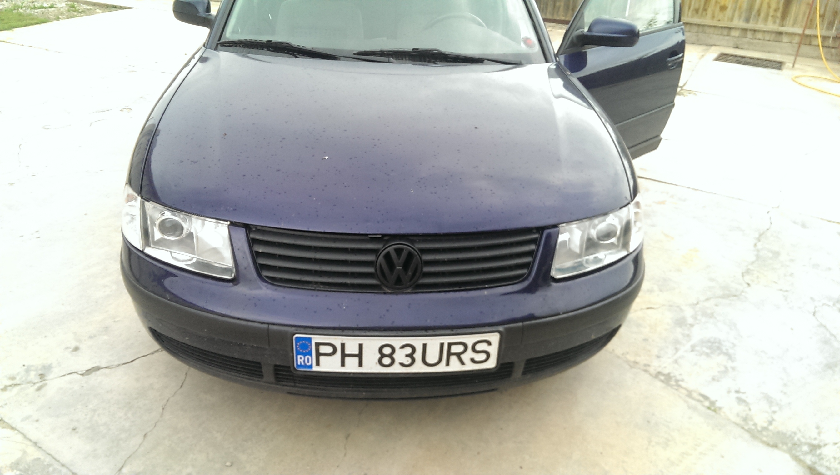

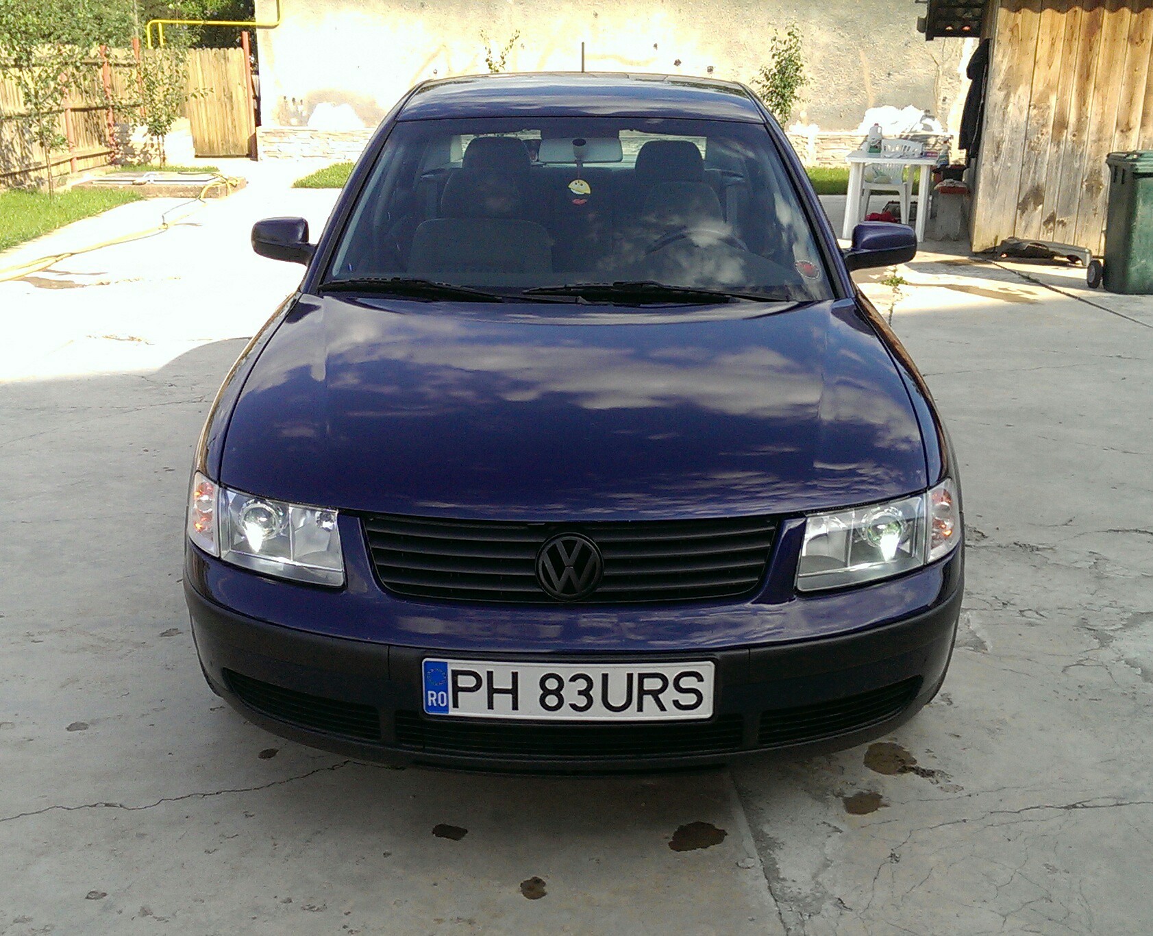

Am terminat cu farurile. Am pus ramele "U" . Le am vopsit cu un spray crom. Am rezolvat cu rotatia. Era din bec. Trebuie sa mai merg sa le reglez. post-90679-14357668977141_thumb.jpgpost-90679-14357669023092_thumb.jpg
