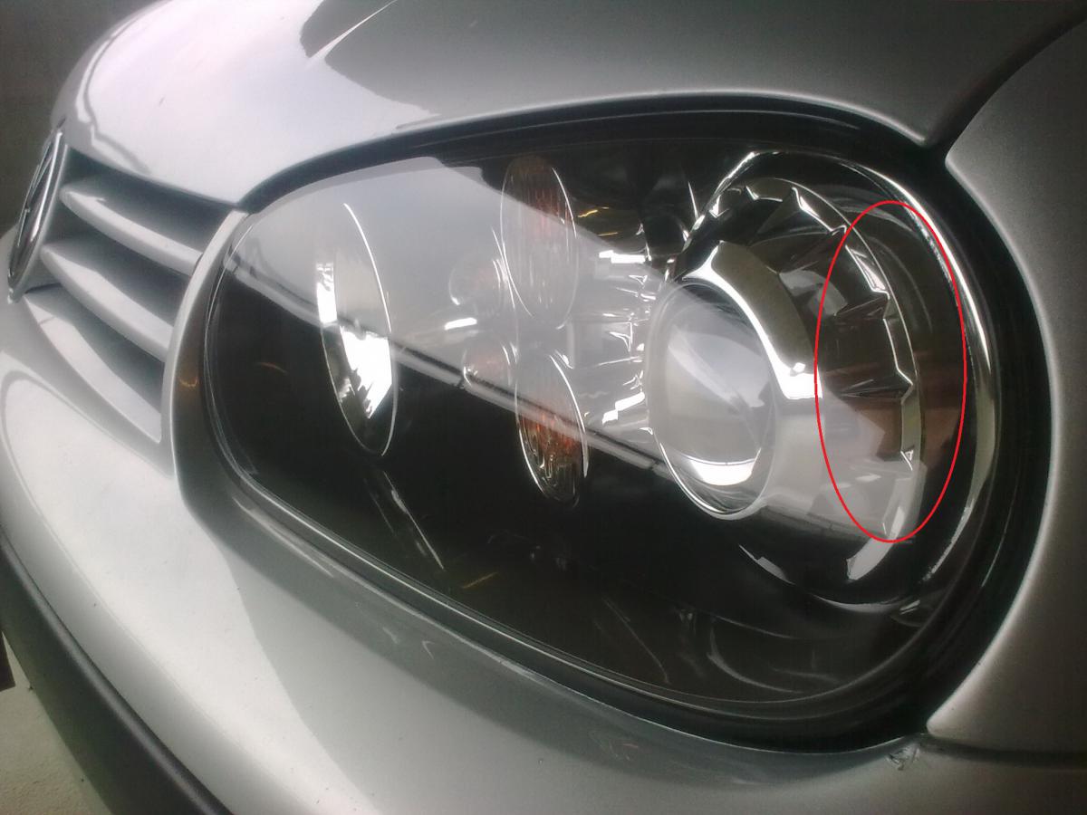

Legat de lupe eu in afara de aspect (ochi de melc :D) care nu se discuta pot sa-ti spun doar ca daca au distanta mica pana la geam s-ar putea sa ai o mica problema in reglarea farului. Adica lupa atinge sticla si nu poti sa-l reglezi cum trebuie. asa am patit eu la Golf. Cand reglam atingea de sticla si vedeam cum se misca sticla din silicon. Solutia a fost sa pun mai mult silicon sa distantez sticla de geam, insa nu stiu exact cum e la Passat.
Nu stiu daca se vede bine din poza cat de aproape e lupa, am incercuit zona unde atingea:
post-19648-0-20911100-1422692145_thumb.j
Problema era ca bateau prea in lateral iar ca sa le reglez sa bata in interior trebuia sa "scot" lupa mai in afara.
Modificat de Aerofan
La Golf e aproape de geam si oglinda fazei lungi.
La Passat e distanta vreo 2 cm pana la ea deci si lupele ar trebui sa fie aproape pe aceeasi linie.
Lupele de 3 nu ating in geam, dar cred ca ar arata cel putin ciudat.

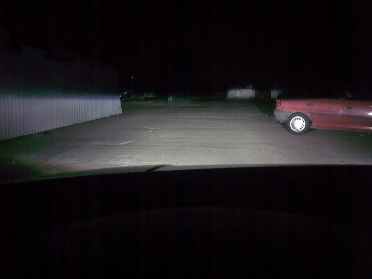

Am facut prima proba comparativa pe inserat. Far cu lupa+xenon versus far cu oglinda+xenon. Am ramas putin... socat. :D
Parca e ireala lumina cu lupe. Nu mai spun de comutarea pe faza lunga sau cutoff-ul demential. :eek:
Lumina ce se pierde prin copaci cu farul clasic, e acum concetrata toata pe sosea.
O sa mai dureze mult pana e gata, dar nu m-am putut abtine sa nu fac o proba.
Asa ceva.
Mie pe poarta mi s-a parut si mai intens cutoff-ul.
O sa fac poze cand termin macar un far. Acum nici nu era montat pe masina, il tineam in mana.
