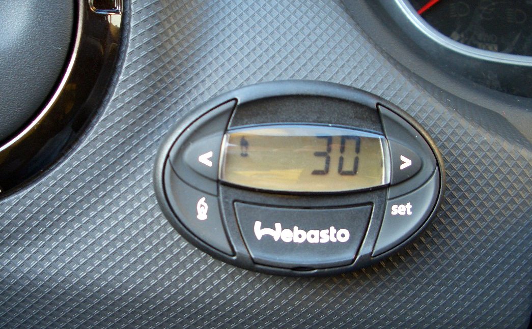

Salut! Am tot urmarit topicul tau. Felicitari pentru realizari, e nevoie de pricepere si pasiune ca sa reusesti. Voiam sa te intreb si eu, ce fel de unitate de comanda are webasto al tau?  Am vazut ca ai o telecomanda aftermarket, m-ar interesa si pe mine una. Am aceasta unitate de comanda: post-35954-0-59853700-1419888415_thumb.j

Alynho, unitate de comanda nu am inca. Si nici nu voi avea una oem pentru ca doar ultimele modele au memorie pe o saptamana si sunt incompatibile cu ECU acestui sirocou.
Lucrez la un programator ce ramane setat pana il resetez eu. Stie sa porneasca automat de 7 ori pe zi, 7 zile pe saptamana, nu e nevoie sa-l tot activez zilnic.
Unitatea de telecomanda e una universala, dar i-am modificat etajul de receptie sa ajunga macar la 200m (standard ele nu bat mai mult de 20-30m) si i-am adaugat un timer, sa opreasca sirocoul dupa un timp prestabilit (setabil intre 10-60min).
Toate astea sunt in lucru momentan. Cand or fi gata, o sa iasa ceva deosebit.
