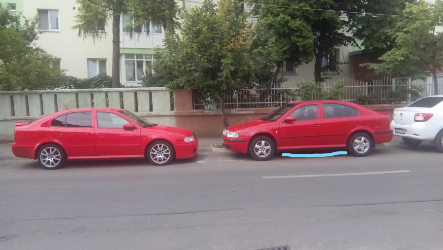

Salutare. Și eu am o O1 si am avut aceeași problemă cu ea de când am cumpărat-o în 2004 sh. De aproximativ 10 ani i-am rezolvat singur pragurile după ce le-am îndreptat de la un cap la altul cu doua ciocane si le-am prins între două platbanduri zincate prinse cu șuruburii îngropate la exterior și piulițe la interior. După îndreptarea pragurilor le-am curățat bine le-am grunduit, am aplicat mastic auto pe toate laturile pragului pentru ca atunci când strângeți bine șuruburile surplusul v-a fi aruncat în afară și cu el astupați bine de tot toate lufturile. Le-am grunduit, după uscare am aplicat un antifon insonorizant Badi prin tamponare cu o pensulă în trei straturi.După uscarea bine a insonorizantului puteți aplica peste acesta o vopsea de care doriți. Puteți lăsa muchia pragului și în culoarea insonorizantului de culoare neagră că dă bine cu orice nuanță de vopsea sau o duci la un service ptr vopsirea pragurilor. Vă garantez din proprie experiență cu nu ve-ți mai avea probleme cu îndoitul lor la nicio ridicare la vulcanizare sau service. Cea din dreapta este a mea căruia i-am îndreptat pragurile și le-am lăsat negre.

Era buna o poza mai de aproape a pragului...
Sa-n teleg ca platbanda a ramas acolo? Ce dimensiuni avea?
Da, platbandurile încadreaza fiecare prag în parte( stânga - dreapta ). Mărește poza și urmărește linia pragului la cea din dreapta. Plus că prin încadrarea pragului cu cele doua platbanduri, muchia se îngroașă și  ajunge aproape la 1 cm grosime. Platbandul este  de 2 cm sau 2,5 cm după câte țin eu minte, au trecut ceva ani buni de când le-am facut. Dar măsoară și tu cu o ruletă lățimea muchiei, important este să o încadreze. Dacă mai rămâne un spațiu gol acesta se va umple cu masticul pe care îl aplici pe prag în momentul strângerii șuruburilor.
