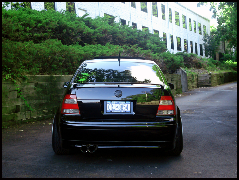

As vrea sa imi modific unghiul de cadere la rotile din spate, adica sa in fac negativ sau mai bine zis ,rotile sa stea "cracanate"
Vreau sa fac lucrul acesta atat pentru aspect cat si pentru a nu-mi atinge rotile in aripile spate.(varianta cu umflatul aripilor nu ma intereseaza)
Stie cineva de unde se pot comanda niste flanse speciale pentru a realiza acest lucru? Sau cum altfel se poate face?
Atasez si o 2 poze
Modificat de guvidu
Unghiul rotilor din spate nu se poate modifica dar este deja negativ si se incadreaza intre -1,65 grade si -1,35 grade fata de rotile din fata care trebuie sa fie la - 0,85 si -0,15 . In caz de vreo problema la unhiurile de pe spate se inlocuieaste puntea sau varianta romaneasca :P se ia la ciocane .
Nu e vorba de nici o problema, punte stramba sau chestii de genul asta.Eu vreau sa le "cracanez" pt motivele spuse mai sus.De modificat 100% se poate modifica cu niste flanse care am inteles sa se monteaza in locul unde butucul rotii spate este prins de punte.
Pentru a face ce vrei tu trebuie sa ai posibilitatea de a modifica caderea.
La modelul tau caderea pe spate nu este reglabila si se poate realiza doar cu inlocuriea amortizoarelor cu unele ce au caderea reglabila.
Sau...arunca un ochi aici:
http://www.hrsprings.com/products/triple-c/
Ceea ce spui tu este valabil doar pentru puntea fatza la Golf 3.
Din cate stiu pt golf 3 nu exista telescoape pt spate cu,cadere reglabila.In link-ul pus de tine acele suruburi sunt pt telescoapele de pe fatza.
pe mine ma intereseaza modificarea unghiului de cadere pe puntea spate.
Repet: stiu ca din fabrica nu exista un astfel de reglaj pt puntea spate, dar unghiul de cadere se poate modifica cu ajutorul unor flanse.
Ceea ce ma intereseaza este daca a facut cineva acest lucru, sau de unde se pot cumpara astefel de flanse.
pun si un link unde ceva de genul asta (dar doar pt opel)
http://www.lmfvauxhall.co.uk/store/product...1529&page=1
Modificat de guvidu

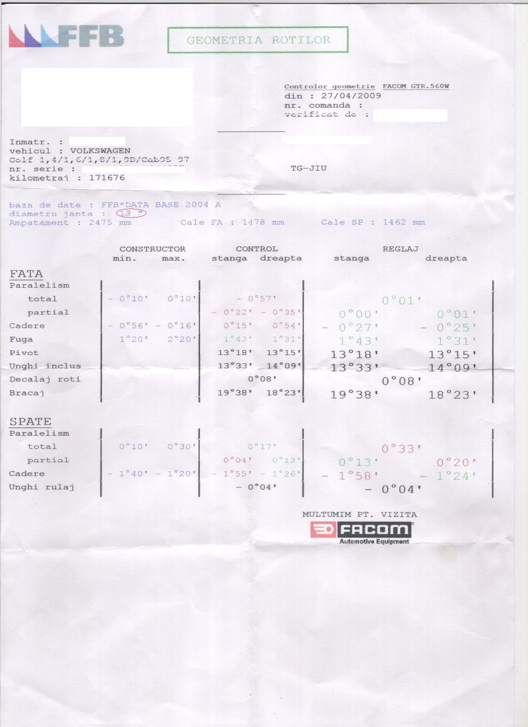

Salut. Am zis sa nu mai deschid alt topic pentru ca problema mea este tot in aceeasi sfera (a unghiului de fuga/geometria rotilor).
Acum 1 sapt. am fost sa imi fac geometria rotilor, iar pe foaia cu rezultate care mi-a fost inmanata observ ca pe FATA dupa reglaj toti indicii sunt de culoarea verde iar pe spate sunt cateva rosii, chiar unul in plus fata de cum arata inainte de a-i regla geometria.
La paralelism total spate am intrat cu 0"17' si am iesit cu 0"33' iar la constructor se da min. 0"10' si max. 0"30'.
La paralelism partial nu se da nimic la constructor si am intrat cu 0"04' stanga si 0"13' dreapta si am iesit cu 0"13' stanga si 0"20' dreapta.
La cadere spate constructorul spune min. -1"40' si max. -1"20' iar eu am intrat cu -1"55' stanga si -1"26' dreapta si am iesit cu -1"58' stanga si -1"24' dreapta.
Unghi rulaj spate nu a fost dat nimic la constructor, am intrat cu -0"04' si am iesit tot cu -0"04'.
Pe fata nu am mai scris, acolo am iesit cu totul pe verde insa voi posta maine cand ajung la serviciu un scan cu tot documentul.

Dupa cum am promis, atasez o scanare cu documentul primit de la cei care mi-au facut directia. Poate stie cineva mai bine sa interpreteze toate datele de acolo si sa-mi explice DE CE a inceput volanul sa traga spre stanga si sa se miste foarte greu imediat dupa ce am facut directia. Si un raspuns daca se poate la intrebarea mea in legatura cu selectia jantelor de 13" in loc de 14" cat am eu pe masina.
pai din cate stiu eu difera foarte mult directia setata pt roti de 13 cu directia rotilor pe 14.
cel putin mie asa mi-a zis baiatu de la service - ca dupa ce trec de la 15 la 16 sa ma duc sa imi faca iar directia ca sunt alti parametrii.
mai fa o data caderea si unghiul de fuga - si de data asta zi sa bage acolo ca ai roti pa 14.
