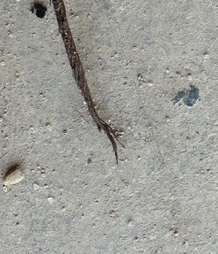

La mine s-a rupt sufa de la un geam pe care nu-l prea foloseam pentru ca in timp s-a adunat apa intre sufa si mantaua ei si a ruginit.
Geamul a fost actionat foarte rar, sufa n-a rulat pe rotile de ghidare, n-a scos apa din manta si nici nu s-a stors prin presare/torsiune in dreptul rolelor.
post-68691-0-32000600-1365889991_thumb.j
Morala, folositi geamul des, astfel gresati sufa si scoateti apa din manta.

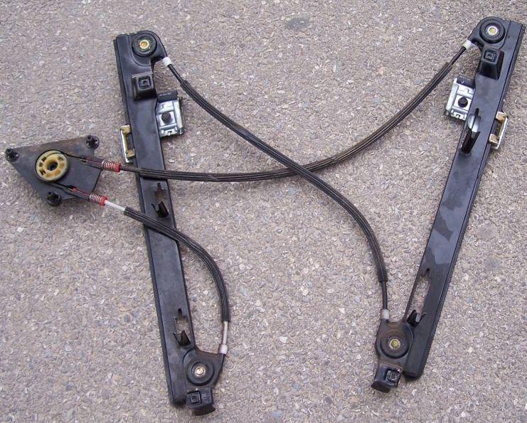

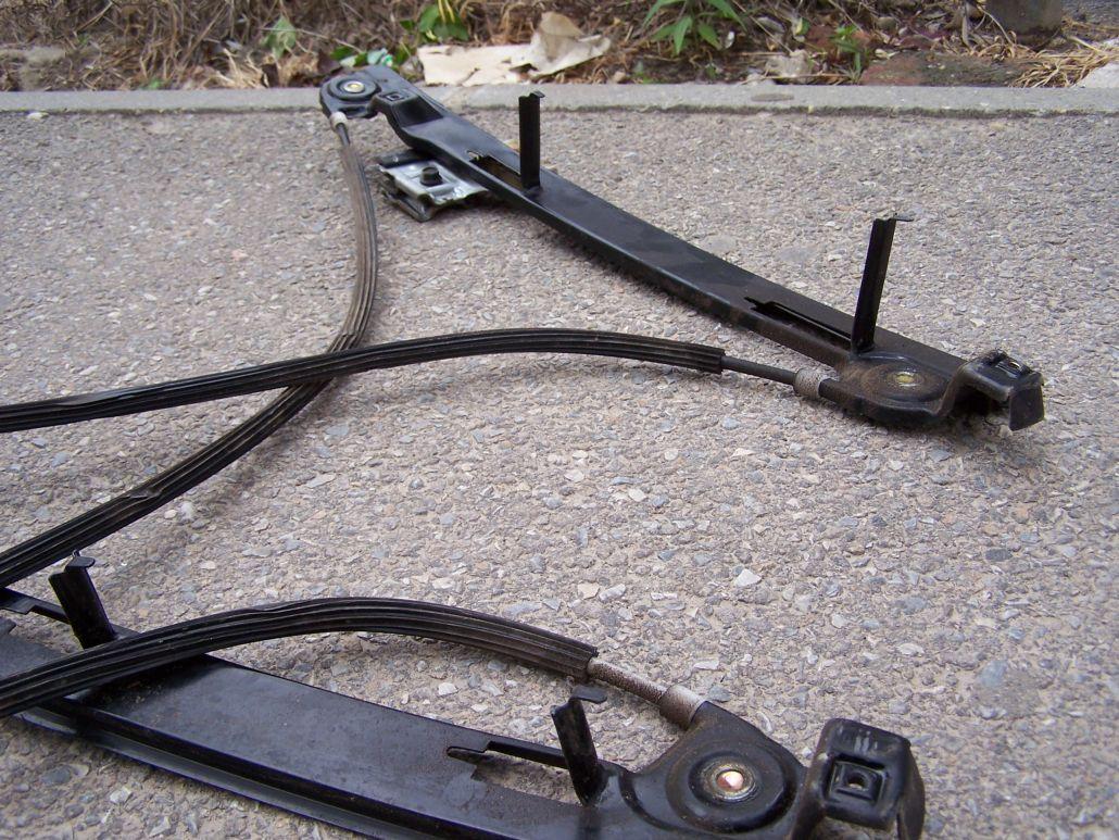

Azi am desfacut usa de la pasager fata, pentru ca de cand s-a incalzit afara tot mai greu se deschidea geamul si producea zgomote precum cele mentionate in topic.
Vedeti pozele atasate.

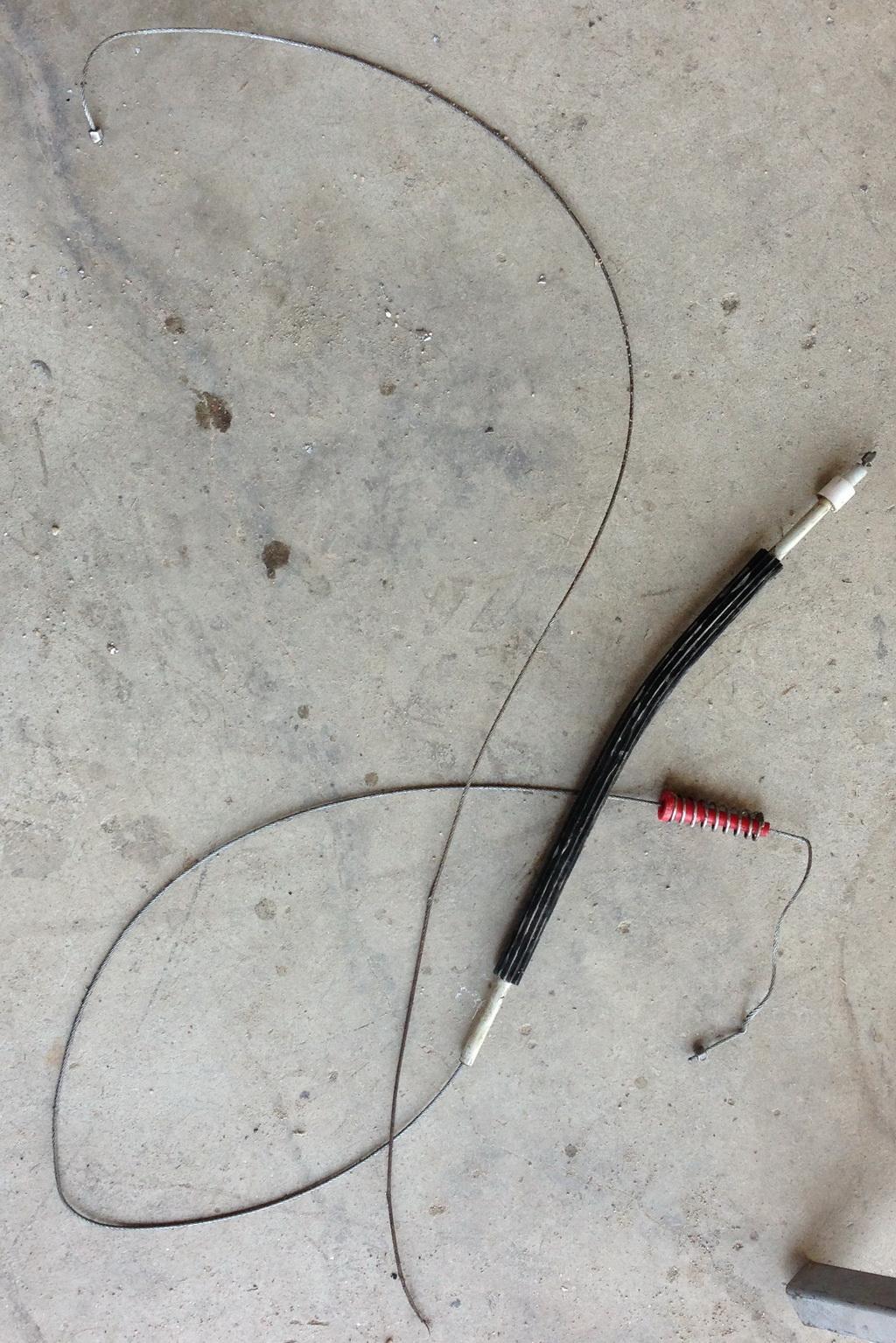

Oricat as fi uns sufa, efectul diminuarii zgomotului probabil ar fi fost nesemnificativ.Cablul(sufa) arata foarte rau.
Neavand un mester sa inlocuiasca doar sufa, a trebuit sa cumpar o macara de schimb.
Necazul cu piesele originale este ca veneau la cca 5-600 ron in timp ce o piesa pe producator ajunge la 255ron.

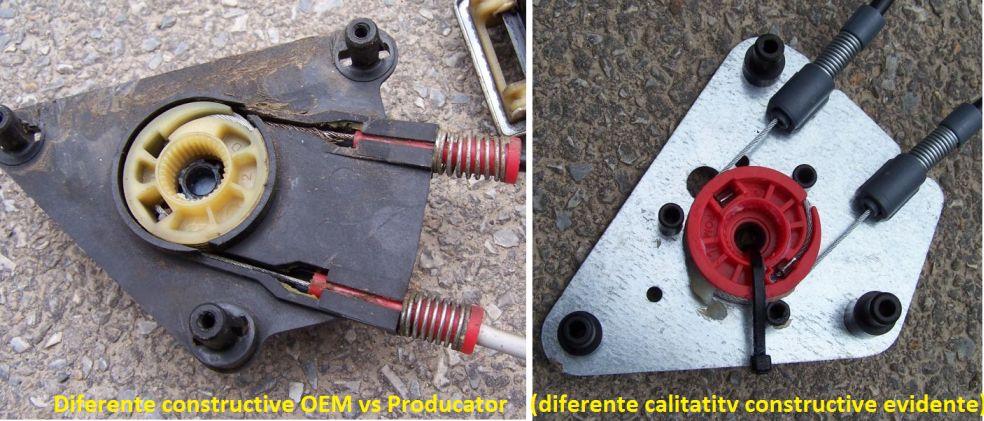

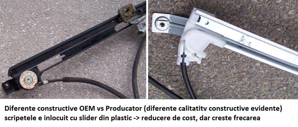

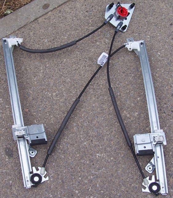

Am atasat o poza sa vedeti cam cat de diferita este constructia original versus producator.
Macaraua de pe producator procurata are doar 2 scripeti/role in timp ce originalul avea 4. In plus se vede ca e facuta mult mai ieftin, multa economie la metal, si se poate observa din poze ca nu are toate prinderile asemeni originalului, si lista poate continua cu alte observatii ..
In sfarsit desi e cam schiloada macaraua producator isi face treaba, cu observatia cam neplacuta ca la final, geamul de la usa dreapta fata pasager se deschide dar e nu complet bagat in portiera precum originalul(ramane cam 1,5-2 cm mai sus, indiferent cum am variat reglajul), mentionez si ca viteza cu care coboara geamu nu e grozava,
dar cel putin nu mai scartaie nimc :D
Pe termen lung nu arunc macaraua originala.Am sa caut sa ii inlocuiesc sufa si sa o pun tot pe aia...
notez doar ca a rezistat pana acum la 170000 km din 2005 pana azi 2013 :icon_redface: si din pacate nu e prea fiabila ingineria VW/Seat ->prin comparatie am un Cielo din 96 cumparat de nou si nici in ziua de azi nu a picat macaraua electrica pe usile de fata in aproape 17 ani de exploatare si ceva mai multi km.

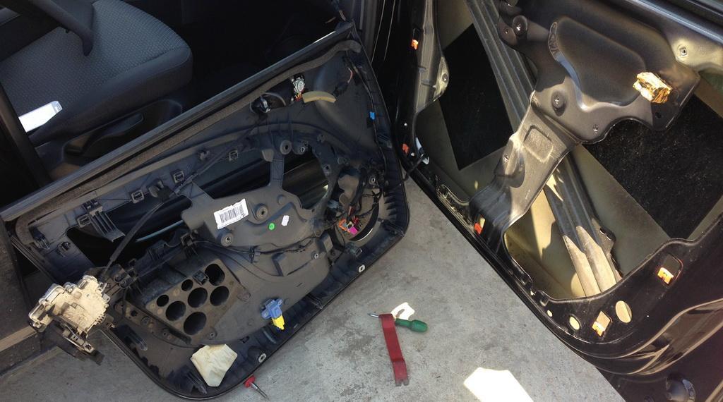

PS: Mie ca amator mi-a luat cam 4-5 ore sa schimb macaraua. Procedura e destul de anevoioasa si trebuie sa fi atent cand desfaci fata de usa, macara si toate alea
apoi la montat inapoi piesele, am avut nevoie de ajutorul unui prieten ca sa nu ma chinui prea mult.
