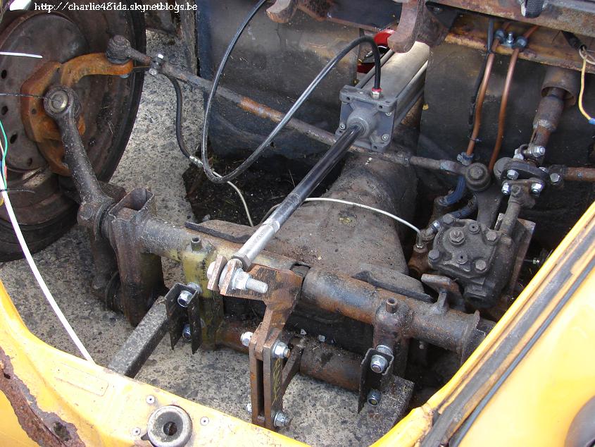

ce parere aveti de modalitatea asta de trantire
muhaha :(
Ia sa extragem si urmatorul iepure: G4 din 2004 cu garda de....(tine respiratia): 14cm doamnelor si domnilor!!!! Mai tare decat degetul lui Iosefini, mai ager decat Coperfield, incredibil dar adevarat!!!
Adevar grait-ai coane! Dracului, acum cateva zile am tras pe dreapta in decor, fara sa fie cine stie ce denivelari, si am dat cu su'botu'... si azi am vazut ca e ceva plastoc desprins, tre sa ma bag sa pun la loc :D , sa vad cu ce dracu' salt sa ma pot baga- cricu' masinii nu stiu daca ajunge... Tre' sa caut pe subforumul specializat daca s-a tratat inaltatul Golfului :D
muhaha :D
Desi e o idee bunicica in solutie, totusi e total necizelata si neinspirata realizarea, practic e o aberatie tehnica... s-a dus dracului rigiditatea corpului puntii, urmarile nu vor intarzia sa apara.... Eu unul faceam o actionare cu un motorel electric, un mecanism melcat si niste ranforsari corespunzatoare ale celor 2 bucati de punte... E facuta in stilul alora care taie cu flexul plafonul la Trabant de la stalpi si se mira pe urma de ce s-a facut copaie :D
P.S. Daca cilindrul e pneumatic (asa cum am impresia dupa tubul de plastic subtire) si nu hidraulic, garda la sol nu va fi constanta la denivelari, practic va lucra ca o suspensie pe perna de aer in serie cu barele de torsiune...
