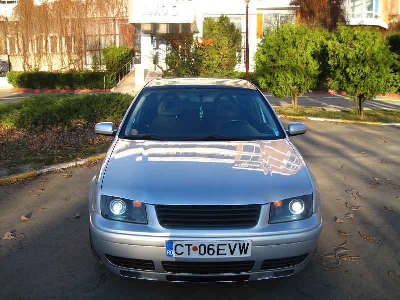

PS: @yogy scuze ca am uitat de topicul asta. Ai aici link cu DIY pentru montare lupe. Si o poza cu ce am facut eu la masina mea...
