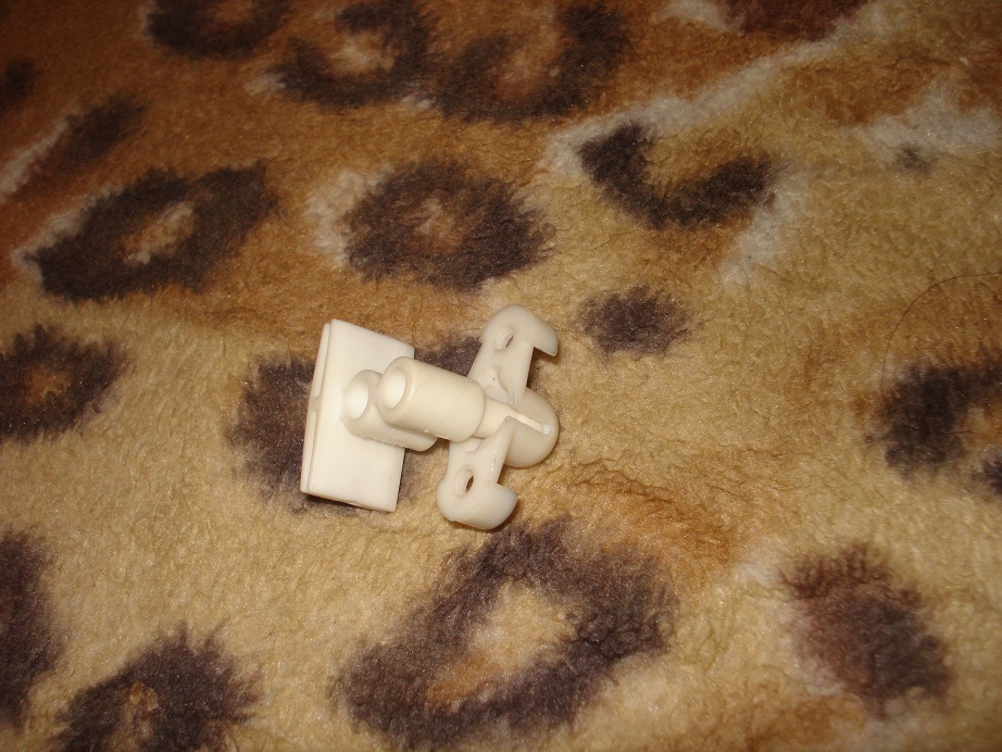

sincer nu am inteles prea mult...dar il citesc pana inteleg.poy nu am stiut ce sa fac si am dat oglinda jos...bine ca am si polishat farurile.at maine dimineata ma puc de ea sa demontez.sper sa reusesc.si apoi ca sa numai patesc ce am patit cu oglinda va trb sa le dau la 0 din reglajul din bord si apoi sa incep sa le ridic.si va trb sa numar cate ture fac cu imbusul acolo ?
Da, cu pozitia motorasului pe 0 - maxim sus - incepi reglajul sus-jos. In mod normal, la acest reglaj nu e nevoie sa numeri rotatiile, ci la reglajul st-dreapta, pt ca eu tind sa cred ca oglinda a scapat din acest regaj - suport.
Modificat de kvaleroo
am inteles in mare.acum maine incerc sa pun oglinda si seara sa incerc sa le reglez.sper sa reusesc ca tare rau imi pare ca nu am lumina.ms frumos si te voi tine la curent daca am reusit sau nu.o seara placuta
Asta e suportul de care vorbeam. :lol: Bafta maine! Seara buna!
da exact dar sunt 2 dastea unul de are un cauciuc in capat si unul de vine direct...acum nu stiu care a scapat :lol:...dar maine voi vedea si sper sa imi fac si eu luminile de 1 an merg cu farurile matuite :( si cu lumina de vedeam la 10 m in fata :((...si credema mam saturat am fost hotarat sa schimba farurile sa iau DEPO dar sunt 150 euro + instalatie xenon + bloc lumini cu proiector...si ma duceam la mai multe ( xenon si in proiector ) si ma ajungea la multi $$$...incerc sa le fac pe astea ca sunt HELLA si am inteles ca ar fi buna firma.ms frumos pentru ajutor

am rezolvat problema cu farul drept si acum am patit-o cu stangul :)...am dat sa il reglez si imi bate jos acum...va trb sa dau bara jos iara...si cum le reglez stanga-dreapta? ca imi bat aiurea tare.daca as merge la un service k ele oare ar reusi sau mi-o pica si pe acolo oglinda ?:(

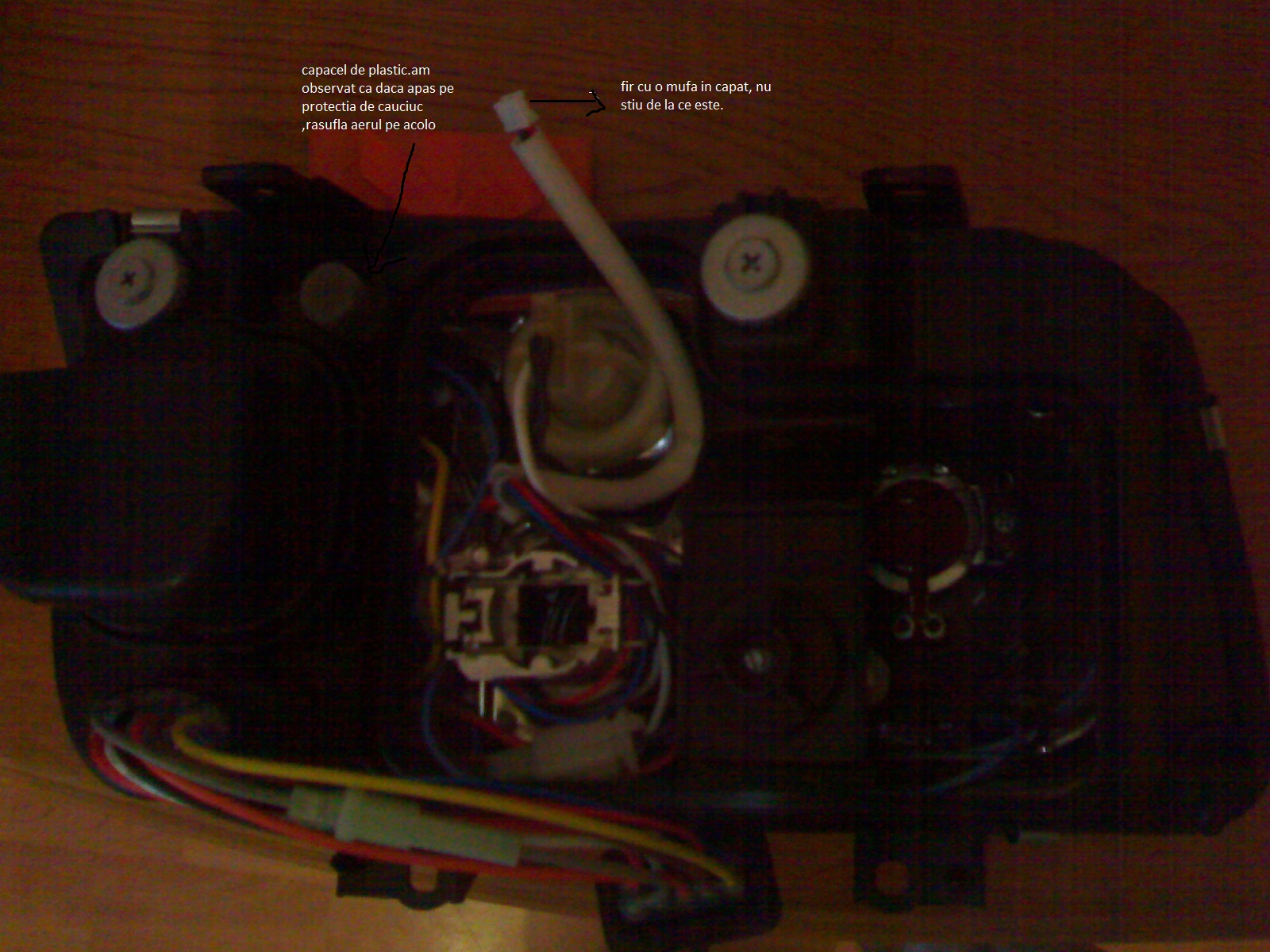

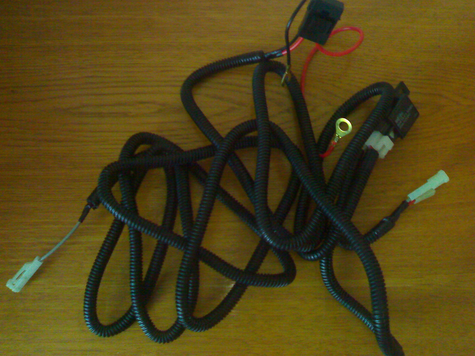

1-am observat ca in cutia farurilor am un cablu ce leaga farurile intre ele cu un releu si o siguranta pe traseu.Cablul asta se leaga si la baterie.Imi poate spune cineva pt ce este acel cablu si daca e obligatoriu sa il pun la faruri?Atasez si niste poze pt a vedea despre ce e vorba maine pt ca acum nu am acces la pc.
2-rog mult de tot un coleg forumist ce a desfacut motorasul farului sa ma indrume si pe mine cu niste poze sau un video cand are timp pt ca nu vreau sa le rup pt ca sunt foarte scumpe si nu am gasit nimic pe forum care sa ma ajute (ci numai o schema dar nu prea o inteleg ca erau multe lucruri desenate pe acolo) cat am cautat.Va multumesc anticipat!
poza cu cablul despre care spuneam:
si am mai gasit ceva care nu stiu ce este:(un fir ce are in capat o mufa foarte mica si un capacel de plastic ce se afla intre protectiile de cauciuc de la faza scurta si lunga.va multumesc oricui ma poate ajuta inca odata.

Cu ajutorul colegului Rudolf am inteles de la ce sunt acele fire.Acum mai am doua intrebari.Sper sa fie ultimele ca m-a inebunit treaba cu farurile.
1-firul ala ce leaga cele 2 faruri intre ele si are un releu si o siguranta e obligatoriu sa il montez?Ce rol are mai exact ca sunt nevoit sa raman cu beculetele alea de la angeluri pt ca ledurile cumparate sunt varza.Ma gandeam ca firul ala le face sa tina mai mult pana se ard.Asa e? Ma poate lamuri cineva?
2-cand montez xenonul ,gaura aia din capacul farului am inteles ca trebuie izolata cu niste silicon pt ca exista riscul sa se abureasca farul.Daca izolez cu silicon ala se intareste si mi-e teama ca nu mai pot schimba becul daca se arde.Cum pot proceda pt a putea sa schimb si becul daca am probleme cu el.Sau nu trebuie sa imi fac griji.Rog si eu pe cine are faruri aftermarket Depo sa ma lamureasca putin.Va multumesc anticipat.Stima!
Pai ca sa treci becul cu mufele aferente prin capacul de la far, trebuie largita un pic gaura (cel putin la mine a trebuit), nu ai pe cablul de la becul xenon dopul/garnitura care sa acopere trecerea firelor?
Depinde cu ce vrei sa dai gaura. Recomand o freza de 20-21mm. Este exact cat garnitura. Si ar mai fi ceva: Se trece mufa/mufele prin gaura, nu becul.
eu am golf si faruri depo. cred ca acel cablu e tocmai pentru functionarea inelelor. iar referitor la leduri, da un search ca a facut rudolf un DIY foarte frumos - cum sa iti fabrici singur becurile. eu mi-am cumparat T5`uri (leduri pentru bord) se vedeau superb, dar au tinut cam 2 luni. acum mai ard 2-3 din 20. si eu intentionez sa mi le fabric cat de curand.
ba da am garnitura,eu ma refeream la spatiul ala ce ramane intre garnitura si capacul de cauciuc al farului,dar nu am explicat eu bine in postul anterior.faza e ca in manualul kitului xenon spune sa dau gaura in capacul farului de 25 mm,dar bine ca nu am facut asta pe far.am incercat mai intai pe o bucata de plastic de la o cutie gasita prin casa si am observat ca gaura este putin cam maricica(din aceasta cauza garnitura nu sta perfect si ramane un spatiu de cativa mm pe unde poate trage umezeala) si din aceasta cauza ma temeam ca trebuie izolat locasul cu silicon.o sa incerc sa dau o gaura mai mica,cum a zis un coleg mai jos si poate asa se aseaza si garnitura cat de cat ok.oricum ms de raspuns.stima!
