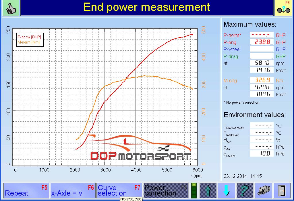

Un rocco făcut la Oradea. .nu cunosc proveniență softului a scos 227cp și 300+nm hardware stock ..;)

Am găsit ceva care m a pus rău pe gânduri ....1.4 tsi 160 cp stock ...După remap 227 cp benzina 95 ..și nimic hardware schimbat ..!?! Păreri ...cifre pe dyno ..
E un caz izolat. Sigur e dovada ca softul este facut pe masina si nu copy&paste, insa la aproape 230cp de obicei este stage 2.

mie twincharge-ul ala cu stage 1 si aproape 230cp imi pare ca s-a dat pe un dyno optimist :).
Discutau baietii prin uk ca un stage 1 pe orice twincharger nu sare de 210-215, ce e peste sigur are downpipe si admisie schimbata.

E din Focșani băiatul, e vb de un rocco 1.4 tsi ..fără vreo modificare hardware și măsurat pe dyno ...
Da ..și un 2.0 tdi cr 140 cp a scos 210 cp ..sa fie un 20-25 din dyno ??
Stage 1 pe 2.0 TDI de 140cp a dat 210cp? :)). A, bun atunci :d

Zilele trecute citit de un 2.0tdi 140 scos la 180cp de la un dealer Revo din Bucuresti. Acum ca la Oradea se scot valori mai mari pt ca au dyno ca sa plusese asta e partea a doua.
Legit este sa fie rezultate obtinute pe 2 dyno-uri diferite, ideal nu ale celor care au dezvoltat softul.
@Mike, n-am idee si intradevar e posibil sa fie intoxicatie. M-am uitat ce da ABT la 1.4 140 si il ridica la 170cp/290nm.
Modificat de The_Ego
Un amic, @mike il stie. Este un rocco 1.4  160 la baza, admise + evac.
