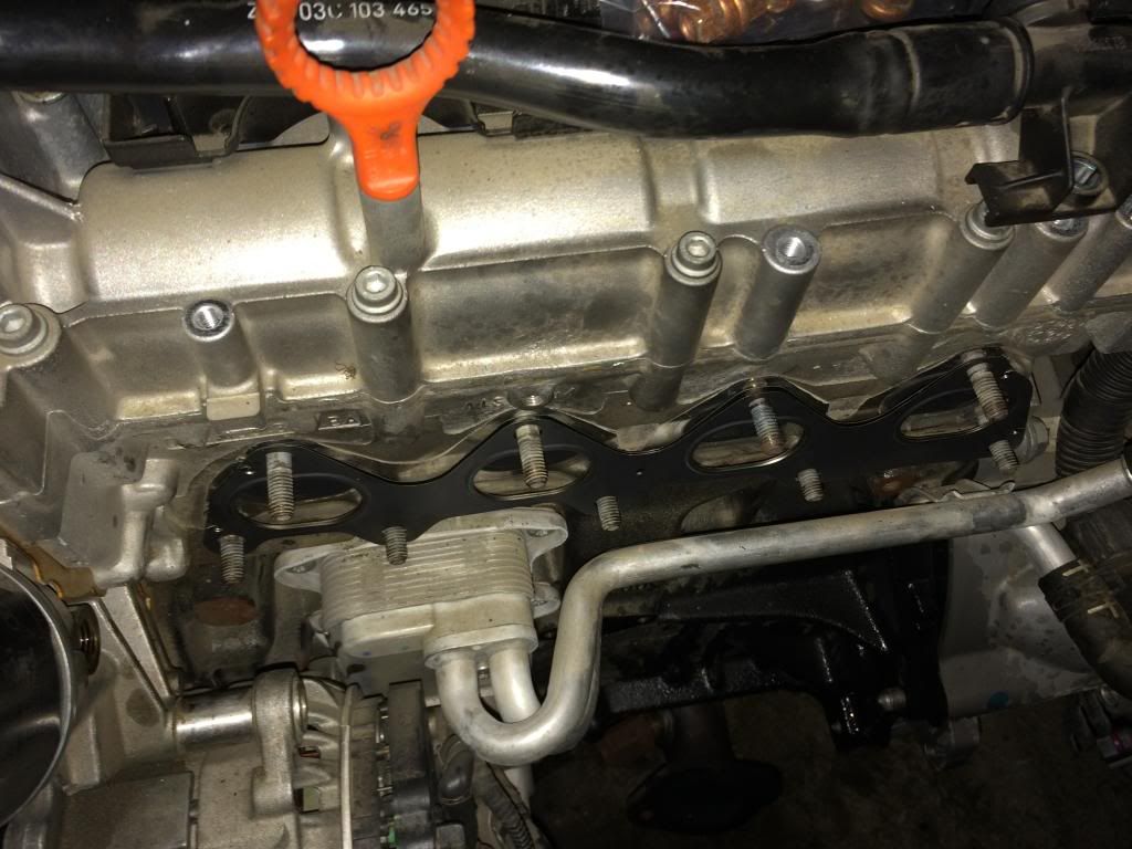

si 1.4 tsi CAXA are oil cooler, este cel din primul link. cel din al doilea link este probabil pus pe motoarele cu DSG.
Asa ceva am eu.
Cum oare se ventileaza acolo, mai ales ca e in spatele a doua radiatoare :(.
L.E.: Am vazut, mersi :icon_thumleft:
Modificat de The_Ego
Dupa cum se vede in poza, sub turbo.
Ma gandeam si eu sa scot proiectoarele si sa duc din stanga aer la filtru, iar din dreapta sa duc spre oil cooler. E cam greu dar nu imposibil.
Racirea se face cu antigel care stă la o temp de 81-87 de grade sunt 2 circuite separate care circulă în contrasens unul pe lângă altul , astfel răcindu se uleiul ....nu trebuie neapărat ventilatie
Ma gandeam ca ajuta ceva si ventilatia :)
Sa-l ia naibii de antigel ca la 1.4tfsi raceste si chargecoolerul si oilcooler-ul, asta pe langa functia lui de baza :))
Ventilatia e sfanta dupa mine si ceva mai simplu de implementat.
