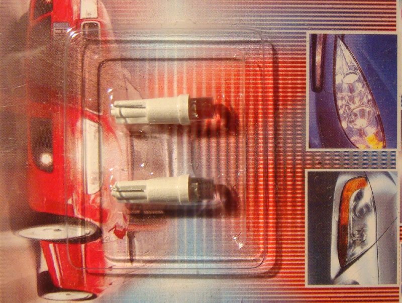

Toate magazinele de tuning au asa ceva. Nu sunt standard pentru frana spate dar au soclul exact ca si originalul ( bec incandescent ). Parca se numesc T5xxx. Incearca sa cumperi rosii. Daca pui albe lumina este un pic mai puternica dar lumineaza cu o tenta de portocaliu ( fiind alb + rosu ). Daca pui rosii atunci lumina este corecta ( un pic mai slaba ).

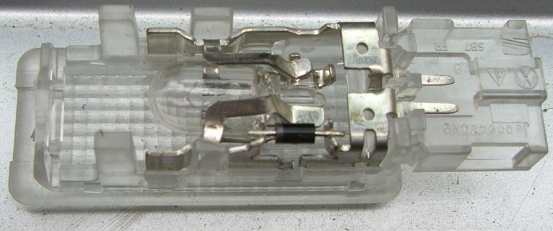

Diodele sunt cele care sunt montate din fabrica. Vezi attach.
Si in usi am la fel cate o dioda la fiecare bec. Am incercat sa strapez acea dioda. La fel :angry:

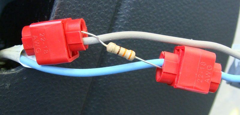

Pana acum trei probe. In usa din dreapta, portbagaj si stop trei am pus cate o rezistenta de 330 / 1W. Perfect :)

- Rezistenta de 330 ohmi pusa pe fire ( usa ). La fel am pus la portbagaj si lampa stop trei.
- Diferenta intre semnal original stanga si led dreapta.
