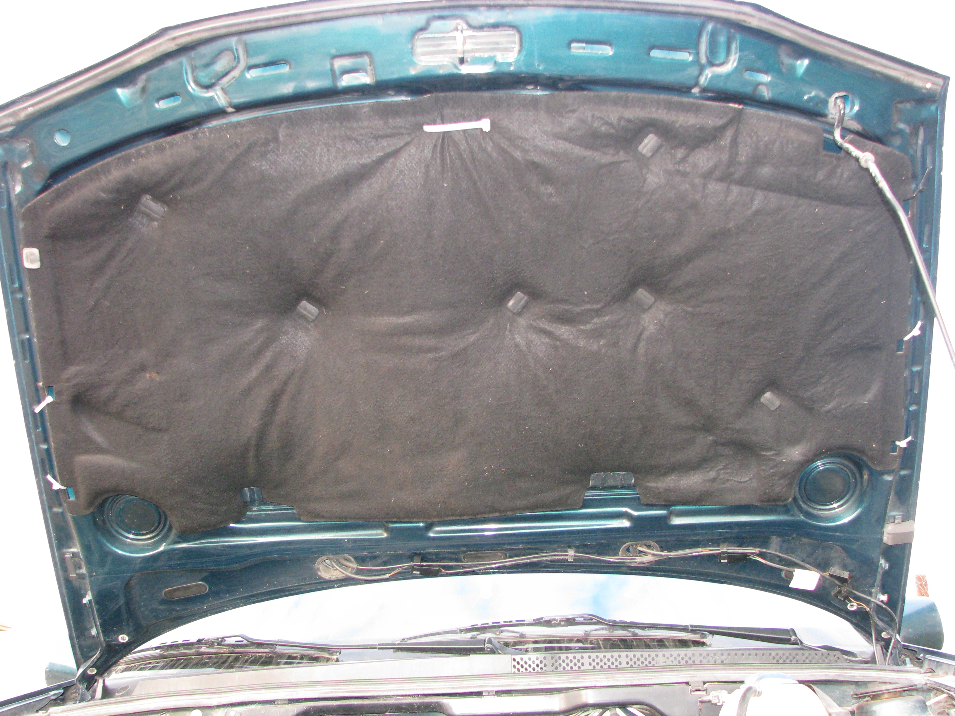

I-am pus insonorizant la capotă şi duze
Sincer să fiu nu mi-am dat seama. La mine la casă e foarte linişte şi nu s-a simţit diferenţă mare, dar intr-un loc mai galagios nici nu se aude motorul.
Banuiesc că ceva trebuie să se simtă că doar de aceea se pune la diesel. :rolleyes:
Zgomotul produs de motor este atenuat si vei observa diferenta daca stai afara din masina. In inerior e prea mica diferenta. Pentru o mai buna insonorizare cauta la diesel insonorizantul care se monteaza pe panoul despartitor.
Paul- in interior nu se aude mare lucru. Eu l-am pus mai mult pentru exterior, să fie dead-silent.

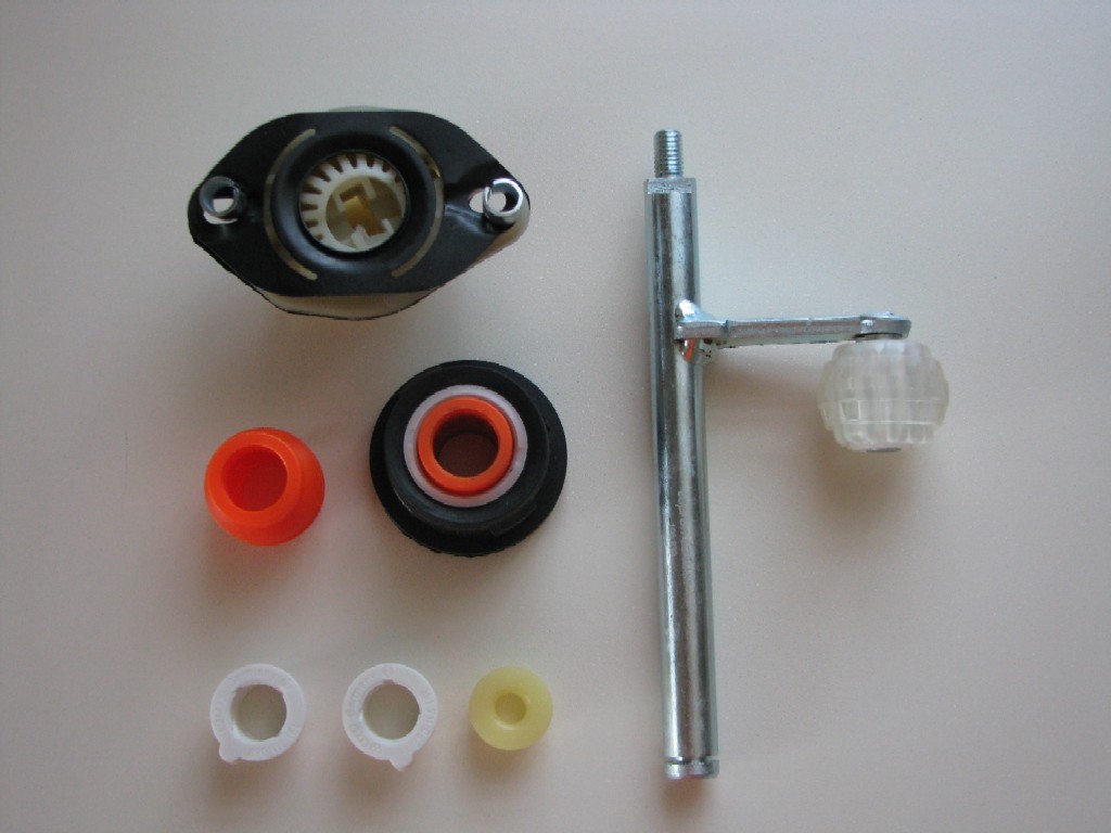

Salut, cat te`au ajuns piesele pentru timonerie din postul 160 ?
Si daca ma poti ajuta cu vreun cod ceva sa stiu ce sa comand ...Multumesc.
M-au ajuns cam 90 de lei. Acum depinde de zona.
Cautator (cel de fier cu bila alba) cod Hans Pries 108 839 756 - 25lei
kit reparatie maneta schimbator (in cutie) cod HP 102 855 756 - 8lei
bucse pentru cautatorul de mai sus doar pe original 2* 191 711 067 (cele albe de plastic) -2*6lei ;171 711 181 (cea galbena de plastic)- 12lei
Bucsa timonerie cutie viteze cod HP 107 325 755 (bucsa portocalie-cod 191 711 208A pe original) - 6 lei
inel centrare selector cod HP 102 845 (bucsa portocaliu cu negru- cod 191 711 190B pe original)- 24 lei
Mai multe detalii gasesti in acest topic: DIY Inlocuire kit timonierie
Multumesc frumos domnu.
La mine spre exemplu am un mic joc cand e pe liber ...
Daca jocul e inainte-inapoi se rezolva daca schimbi tija de fier cu bila de plastic. Cel putin la mine asa a fost.

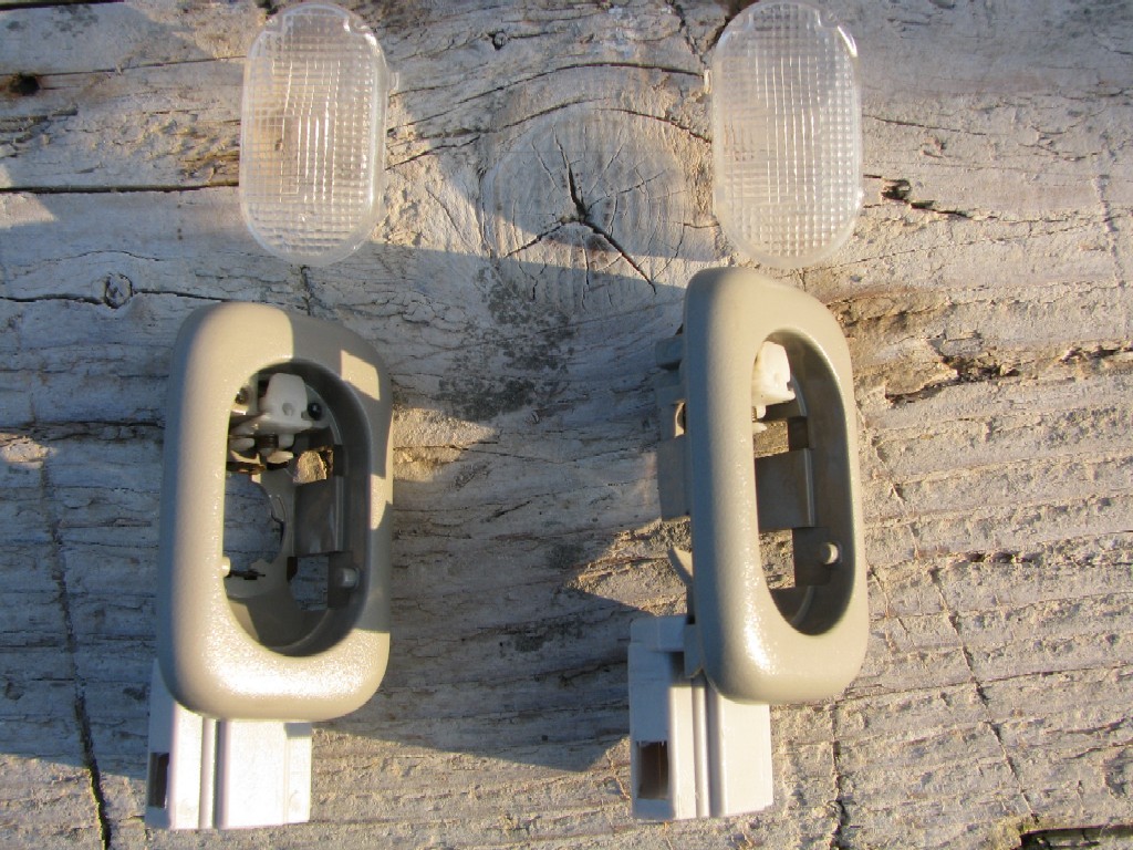

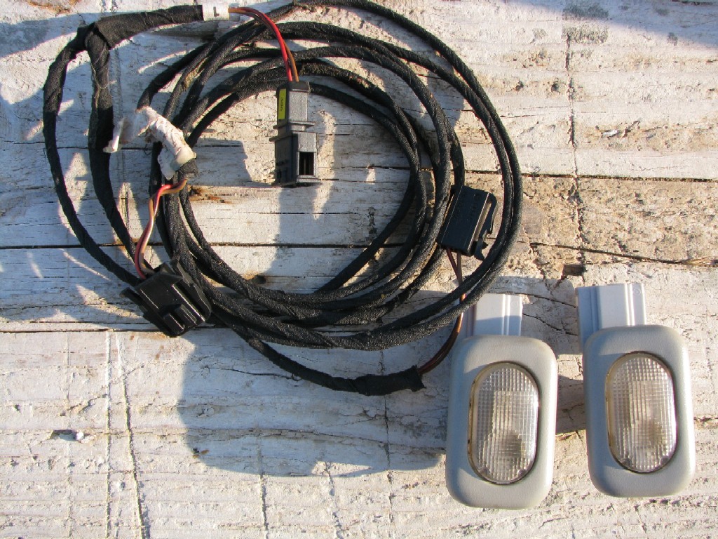

- inca o plafoniera in spate (am pus eu una ca nu avea)
Am achizitionat doua plafoniere spate de pe Vento. Inca nu le-am montat.
Vad ca te-ai descurcat cu plafonierele. Bv pentru masina. :vaidecapulmeu:

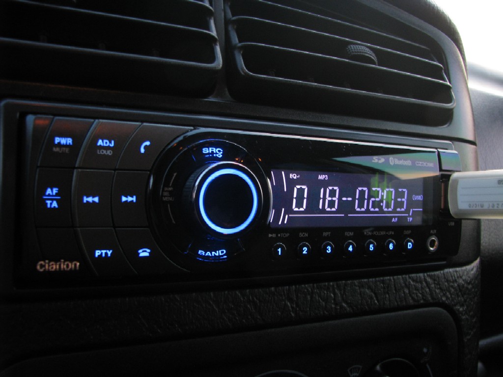

Dupa aproape 1 an si jumatate cei de la Greeen Automotive mi-au trimis un inlocuitor pentru DXZ778RUSB caruia i se bulise procesorul de sunet.
Avea un fasait si eu l-am trimis la garantie sperand sa mi-l schimbe si am asteptat un an si jumatate pentru ca el nu se mai fabrica de mult timp si mi-au trmis un CZ-309E care e mult sub fostul meu player.
Asta e daca m-a mancat sa-l schimb, mai bine traiam cu el asa pentru ca se auzea fasaitul doar la volum scazut.
